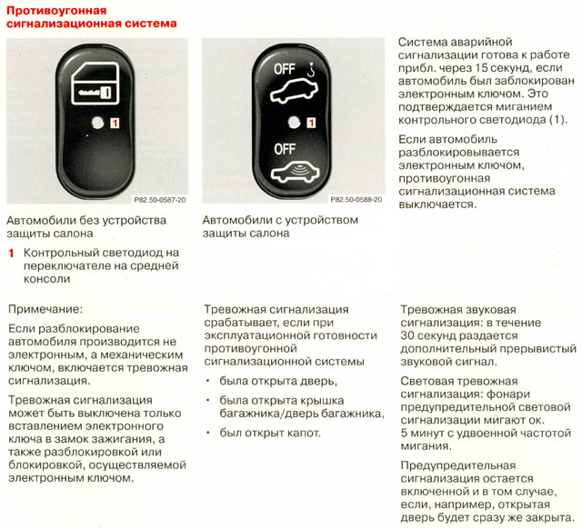

Дим, на сколько я знаю опция 806 и ей подобные расшифровываются, как "Изменение года модели, последняя цифра показывает новый модельный год"
вот у меня на пример опция 807, а год 96, 30 августа, т.е. конец 96 г. переходит на 97, в эксплуатацию пошла она в 97 году и по документам 97 год!
и на этих годах сигнализацию я не встречал! только система FBS 2, иммо, блокировка стартера, топл. насоса и АКПП, если она есть. и всё это если закрыто со штатного брелка, ключ выкидушка!
Цитата: Snake Van Carsten от 26 декабря 2012, 07:53:27Дим, на сколько я знаю опция 806 и ей подобные расшифровываются, как "Изменение года модели, последняя цифра показывает новый модельный год"
Я к сожалению ЕПС не писал, для этого и выкладываю скрины.
Да и вопрос тут не опринадлежности к рестайлу или нет....просто обьясните человеку как должна работать штатная сигнализация при открывании/закрывании и при случаях срабатывания на удар и взлом. Вот собственно что и требуется автору темы. А он отсюда уже будет плясать...что починить или у него все нормально работает!

а на счет сигнализации, её попросту нет я думаю, будет ясно, после того как узнаем, что за ключ у Klide и еще есть ли у него на кнопке ЦЗ в салоне красная контрольная лампа! типа как на EC, на рециркуляции внутрисалонного воздуха, те, что между крутилок!

а есть на кнопке ЦЗ в салоне красная контрольная лампа! типа как на EC, на рециркуляции внутрисалонного воздуха, те, что между крутилок!
на картинках, что я скидывал, мануалы, там видно!
к стати и про сигналку там всё описано!
