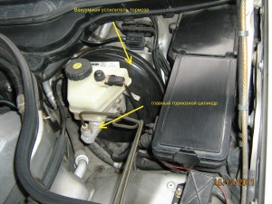

Вакуумный усилитель может такие симптомы выдавать

#5
Цитата: shef55 от 09 декабря 2012, 12:30:44Который на печку, или еще какой?
Нет, он стоит слева под капотом, на нем еще крепится главный тормозной цилиндр
Осмотри трубку, которая к нему идет на предмет подсоса.
Serg
отключи его и проверь, если все так же происходит, то электрика(свечи, масса и многое еще)
Спасибо, посмотрел. Вроде нет ничего. Но увы, у нас под тридцатку давит мороз, точно не скажу((((

Stare
Цитата: shef55 от 09 декабря 2012, 15:11:39Так на 112 он не адаптируется же говорят..
Неправильно говорят, еще воздухомер проверь,  у самого была такая проблема на с180, никаких сиптомов, кроме этого не было, даже диагностика ничего не показала, хотя может диагност был хреновый  :D, в итоге сменил воздухомер и все тогда стало норм.
