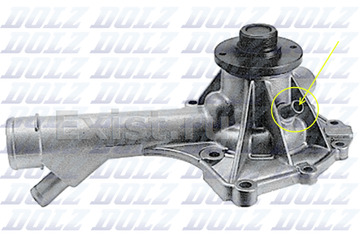

У меня вопрос все про охлаждение, обнаружил течь ОЖ в районе помпы циркуляуции (или как она там правельно называется), шланг съехал из под хомута и от туда выдавливает, заказал шланги под замену. Из-за шкива с ремнем не видно откуда подкапывает, на ощупь не понятно. Подскажите откуда может подкапывать, если это помпа то какую брать? Зарание благодарен за ответы.
Речь видимо идет о просто помпе, так как на помпе рециркуляции (она есть не у всех) нет шкива. Капает скорее всего либо с сальника, либо уже пробило то, что указано стрелкой
А насчет того, что брать, то тут уже смотрите сами, что вам по бюджету подходит.

а что это за отверстие? и как его могло пробить? ну по бюджету можно купить оригинал, но зачем переплачивать если можно купить, то что поставляется на завод, так вот собственно говоря что за фирма которая поставляет.

Цитата: Санчес от 25 февраля 2013, 11:05:36а что это за отверстие?
Типа предохранительного клапана.

В общем обнаружил что подтекает только на холодную на горячую меньше. на эстакаде когда был и снимал защиту, двигатель не полностью остыл поэтому сказать однозначно не могу, но на шкиве (или ролик не знаю как правильно он называется) который накручен на помпу, образовывалась капля антифриза. я так понимаю что все помпу под замену. Подскажите что входит в комплект поставки и как они покачеству, выбираю из трех:
