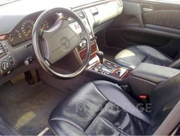

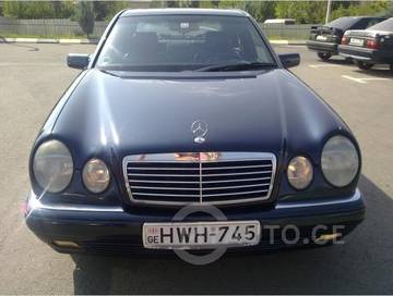

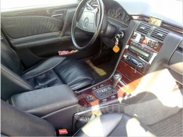

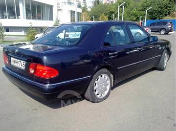

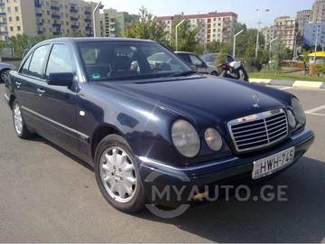

Ребят сегодня ездили с дядей смотреть для него 210ый,машина выглядит очень хорошо,есть несколько сколов и царапин но это не смертельно.Проехалься на авто едет бодро,автомат переключает плавно без рывков,в целом машиной остались довольны.Со слов владельца мотор от замены до замены масла вообше не есть,он божиться что авто в прекрасном тех состояний,и дает гарантию что с мотором и коробкой нет никаких проблем,завтра поедем на диагностику и т.д.Но у меня есть несколько вопросов
У авто стоит 5-и ступенчатая автоматическая коробка 722.509.Про данную коробку ничего не слишал так вот скажите какова она?Капризная не капризная,ну вообшем стоит чеволибо бояться?
Также второй вопрос.На авто горит лампочка SRS,спросив у владельца причину он сказал что был на диагностике у какогото дилетанта он сказал ему что какойто датчик который находиться гдето около заднего дивана приказал долго жить,так вот скажите что-за датчик и есть ли он вообше там?По авто видно что оно не бытое и  подушки не стреленный,у авто пробег 217т.к
Интерестно ваше мнение о данном автомобиле

Сегодня отвезли авто на СТО,мотор и коробка в хорошем состояний но ходовая спереди нуждалась в замене 60% деталей,задние амморты мертые,мертвый также блок подушек безопастности,нет фриона который за 2 месяца убежал отсюда вывод что гдето серьезная течь,в конце владелец после всех выявленных недостатков отказялься двигаться в цене после чего был послан далеко и на долго.Поиск продолжаеться если что найдем то отпишусь
