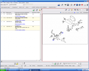

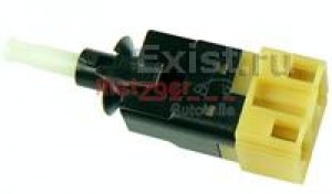

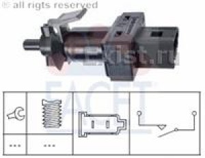

hadg60, давай теперь так, смотри какая из "лягушек" похожа на твою
Так вот: первые две, это разновидности лягушек, третья - это датчик сцепления
hadg60
Да блин похожа на последний.....  :cf: Как же я так вроде внимательно смотрел... буду завтра разбирать... еще раз...
hadg60, смотри по схеме и можешь проверить по номеркам, когда снимешь
