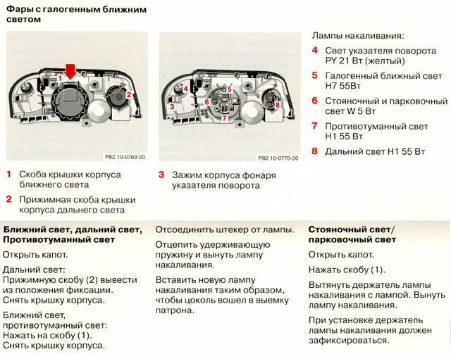

Добрый день! Подскажите размер ламп в ресталинговх фарах-буду ставить ксенон и в ближний и в дополнительный (под ближним мелкая лампочка)

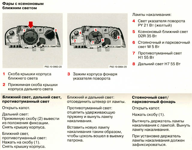

D2R по моему... если лампа H7

У меня вже есть дырки на задней стенке!те в ближний свет -д2р а в туманки под ближним?

И ? в итоге H11 в противотуманки и д2р(просто все говорят что там h7) в ближний так?
