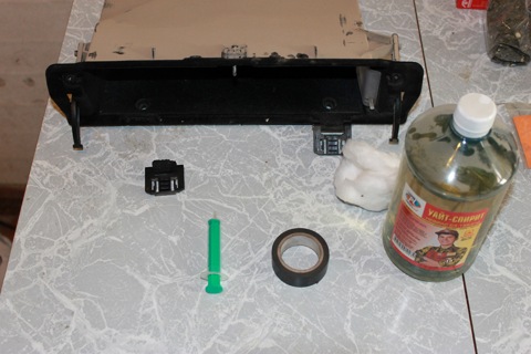

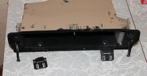

Разобрал и вытащил Бардачок.
Что бы вытащить бардачок использовал компакт диск, сверху у бардачка, между панелью и им идет защелка.
Вот собственно сломанное ушко.
Используемые вещи, изолента не понадобилась, шприц для точечного нанесения эпоксидки.

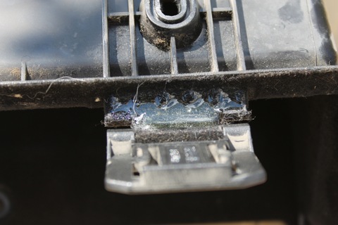

Супер клей, делал не большую склейку, что бы деталь сломанная держалась, и было проще заливать эпоксидкой. Попутно подклеил сережки у жены, она будет довольна=))
Тут уже залитая эпоксидка, с другой стороны то же обработано.
Заливал с обратной стороны основную массу, так как, там идут углубления и большее количество можно применить. Сохнет быстро, разводил специально, но полное застывание идет через 24часа.
PS/ После полного застывания, проще сломать весь бардачок, чем место склейки эпоксидкой.
