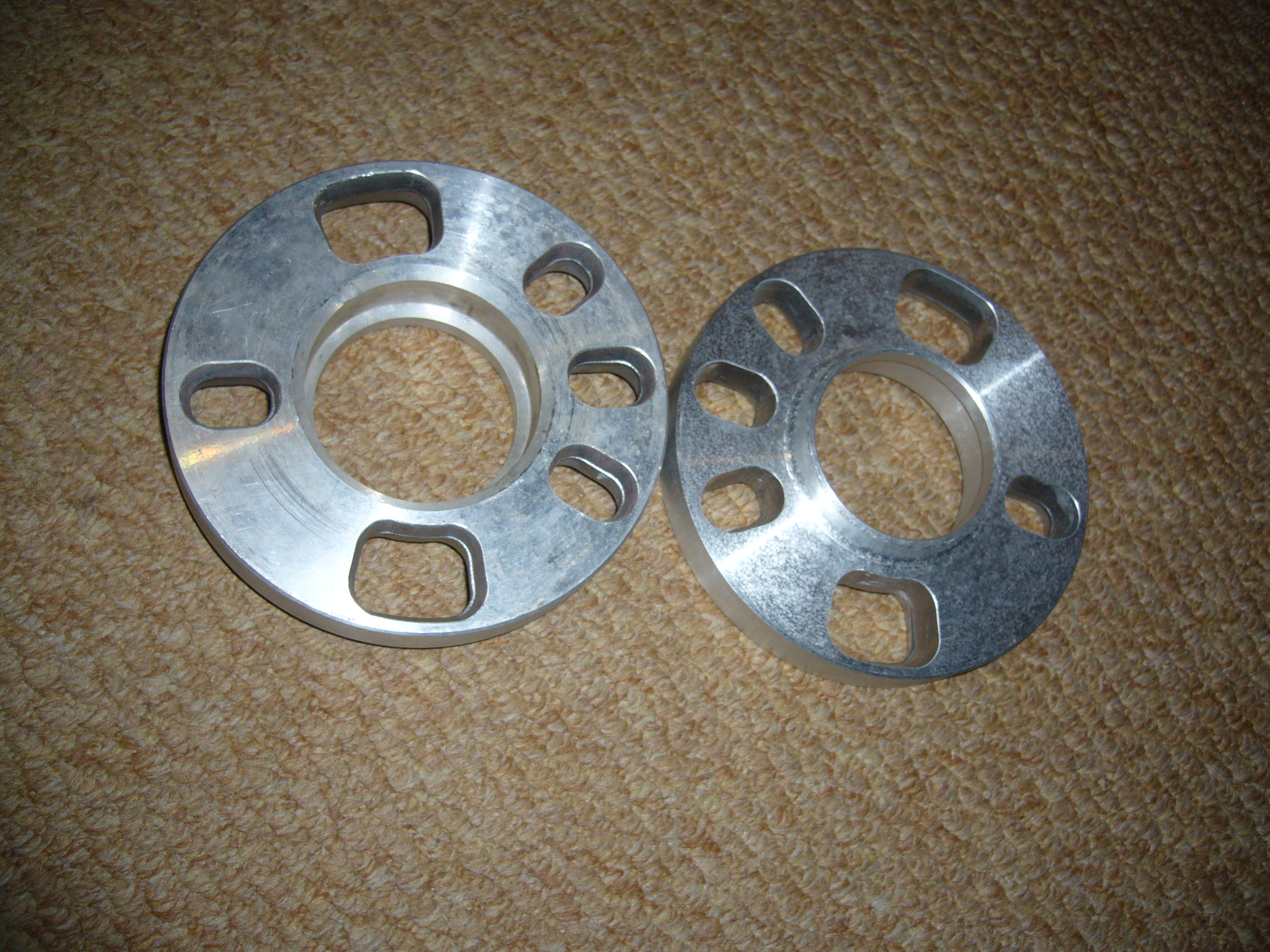

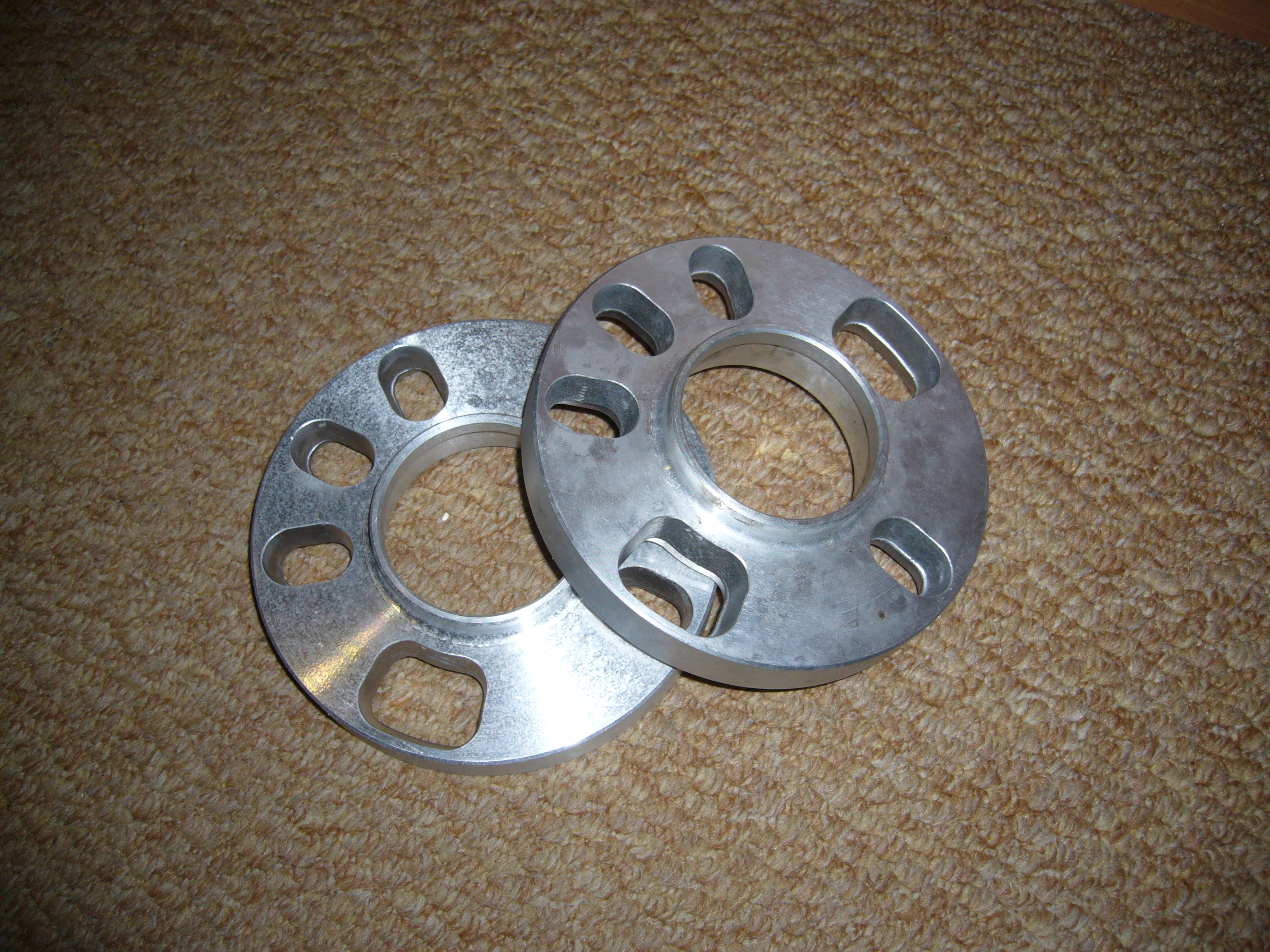

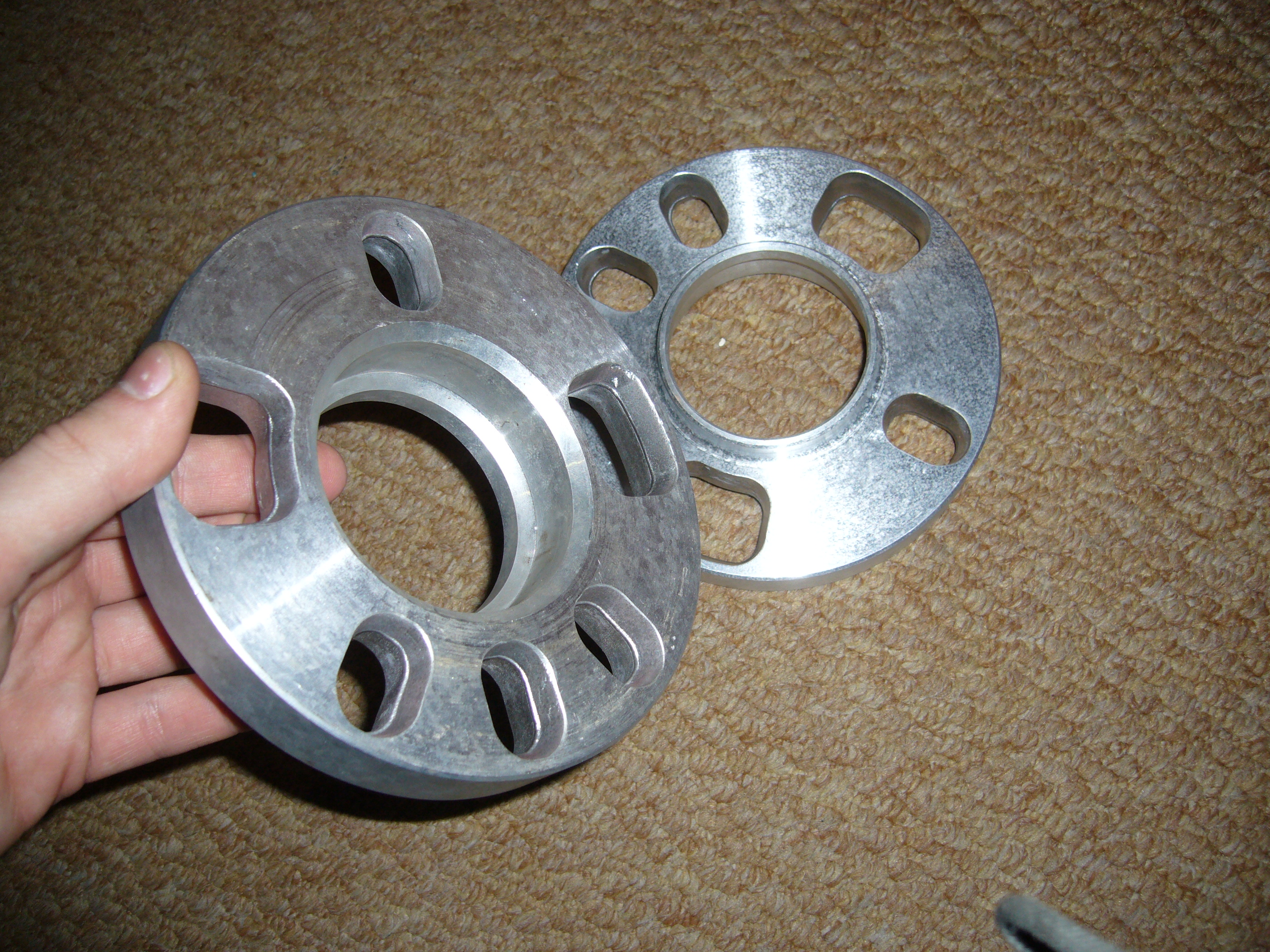

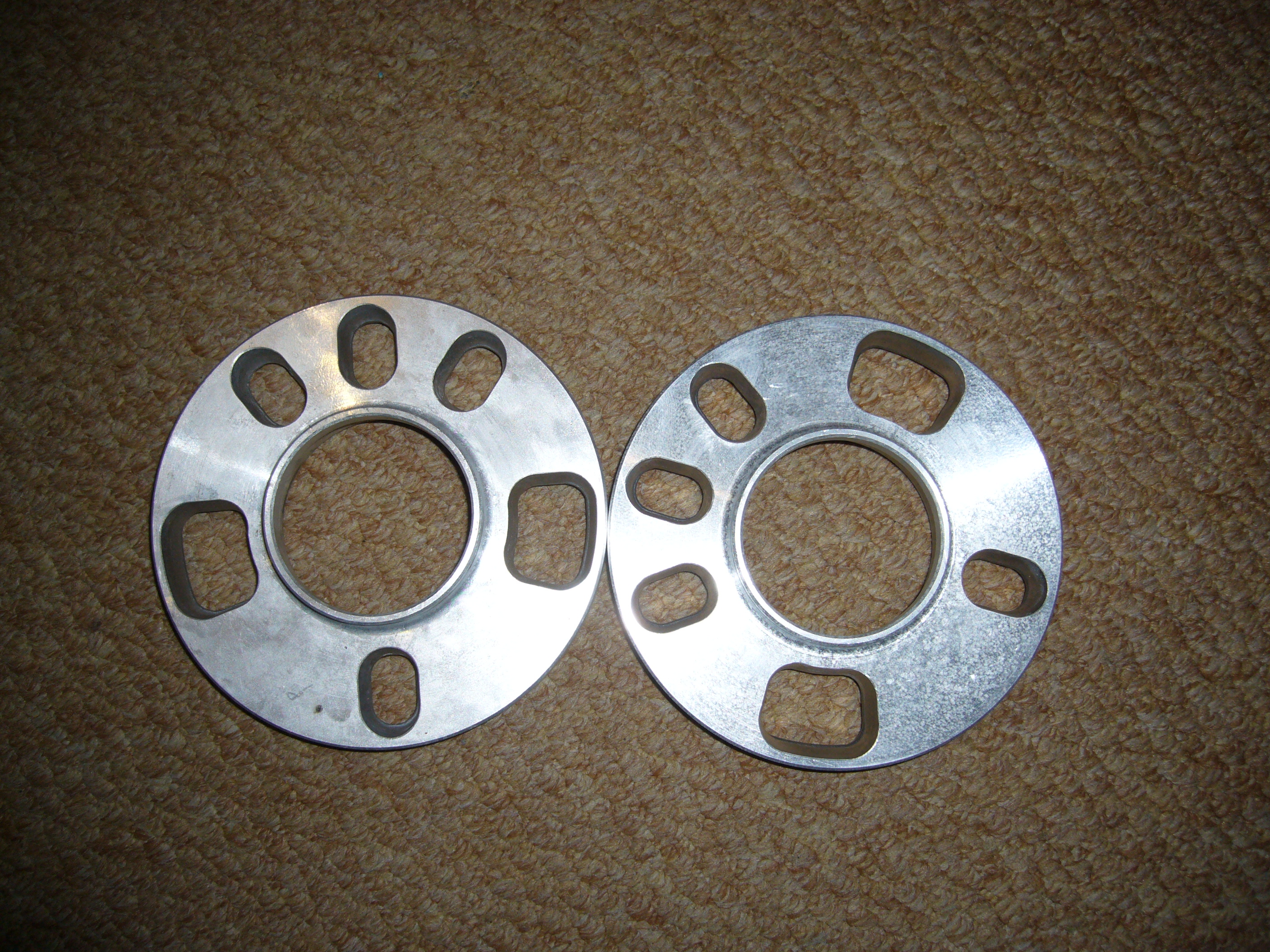

Купил проставки в магазе, уже готовые, выполненные в заводских условиях. 20мм, на зад.
https://w202club.su/radikal/000/F/s011.radikal.ru/i318/1201/d5/b67d0d65c75c.jpg" rel="nofollow" target="_blank">https://w202club.su/radikal/s011/i318/1201/d5/b67d0d65c75c.jpg" alt="https://w202club.su/radikal/s011/i318/1201/d5/b67d0d65c75c.jpg" />https://w202club.su/radikal/000/F/s61.radikal.ru/i172/1201/54/4bc068645587.jpg" rel="nofollow" target="_blank">https://w202club.su/radikal/s61/i172/1201/54/4bc068645587.jpg" alt="https://w202club.su/radikal/s61/i172/1201/54/4bc068645587.jpg" />https://w202club.su/radikal/000/F/s013.radikal.ru/i323/1201/b1/e4724cc5f914.jpg" rel="nofollow" target="_blank">https://w202club.su/radikal/s013/i323/1201/b1/e4724cc5f914.jpg" alt="https://w202club.su/radikal/s013/i323/1201/b1/e4724cc5f914.jpg" />https://w202club.su/radikal/000/F/s012.radikal.ru/i319/1201/75/00d4a323f115.jpg" rel="nofollow" target="_blank">https://w202club.su/radikal/s012/i319/1201/75/00d4a323f115.jpg" alt="https://w202club.su/radikal/s012/i319/1201/75/00d4a323f115.jpg" />https://w202club.su/radikal/000/F/s43.radikal.ru/i101/1201/80/d0f4ac1fd153.jpg" rel="nofollow" target="_blank">https://w202club.su/radikal/s43/i101/1201/80/d0f4ac1fd153.jpg" alt="https://w202club.su/radikal/s43/i101/1201/80/d0f4ac1fd153.jpg" />
Вот. Теперь самое сложное - найти болты. На мерсах свои болты - сферические под радиус 12. М12, шаг 1.5. Поэтому найти тяжело.
Родные болты для литья с длиной резьбы S=40мм (общая длина L=65мм или 61мм), под железки - S=21мм. А мне надо 60мм )) Покупать буду http://qps.ru/BjlzK" rel="nofollow" target="_blank">тут.
