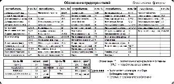

lar1989,  как правило лечение электрики начинается с проверки предохранителей! , (и не просто прозвоном) вынимай соответствующие  и смотри на предмет окисления

предохранители смотрел.
