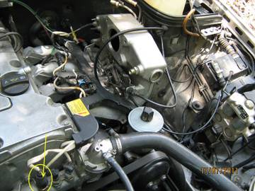

Уважаемые форумчане, где находится сабж, у меня 111-ый двигатель 2 литра? Могу ли сам поменять? Если на фото покажете то вообще будет круто!!! :cg:
Mercedes C200 1997г. МКПП
Вот фото и комментов наверно не надо....меняется элементарно!

Цитата: engineer_vlad от 26 октября 2012, 17:14:59он трехконтактный?
Нет, там два контакта. Он подает информацию в мозги о температуре двигателя.
