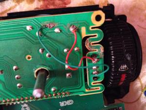

Решил снять блок управления печки, у меня одна крутилка работала точнее был слышен звук внутри печки когда её крутил а от другой (левой ничего не исходило да и дуло как то прохладно по отношению к правой стороне) ну вот я начал разбираться
откручиваем два самореза , иначе блок не снять
почему то у меня сделано во франции ?
обязательно надо снять крышечку , там плата и её надо снимать тянуть вверх, но перед этим снял защелки что по кругу.
и вуаля  она вышла. надо еще не забыть снять зашелки с самой платы , на втором фото они есть, их три штуки по краям и в середине её я сломал случайно тянуть надо вверх.
а вот и она проблема мая. завтра пойду к электрику дорожки пропаять.
по своей дурости и незнанию переломал половино защелок в блоке, не делайте так как я друзья МОИ, штука это дорогая и ооочень нужная особенно зимой ))

добавлю еще немного Ц/У и информации , одолел меня электрик своей занятостью и вот что я сделал.
мне кажется что в районе крутилки скорости вентилятора уже были пропайки
