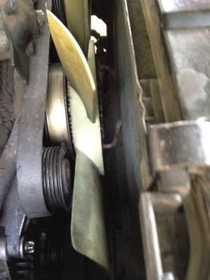

Вообшем началось все с того что ремень жутко засвистел, я его приговорил, и вот пришло время менять, в отличии от 4 -х цилиндровых движков 104 - й занимает слишком много места и просунуть руку между радиатором и двигателем оё как непросто. А вот как снять вентилятор чтоб не мешал я не знал пришлось все делать методом тыка, хочу поделиться может кому и нужно будет.  по ходу дела буду рассказывать и о незначительных травмах .Ну поехали :
думаю учить вас как снимается кожух не надо там сложного нет ничего, снимаем всё это , крепления радиатора трогать не надо.

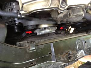

берем шестигранник на 5 мм.  и откручивае три болта что держат вентилятор, как они крепятся показано на фото ниже, и осторожно не уроните болты , я вот уронил ,,,
болты сидят на этих вот ушках,

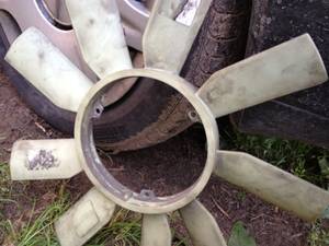

ну вот и сам пропеллер, и то как расположены крепления под болты.
