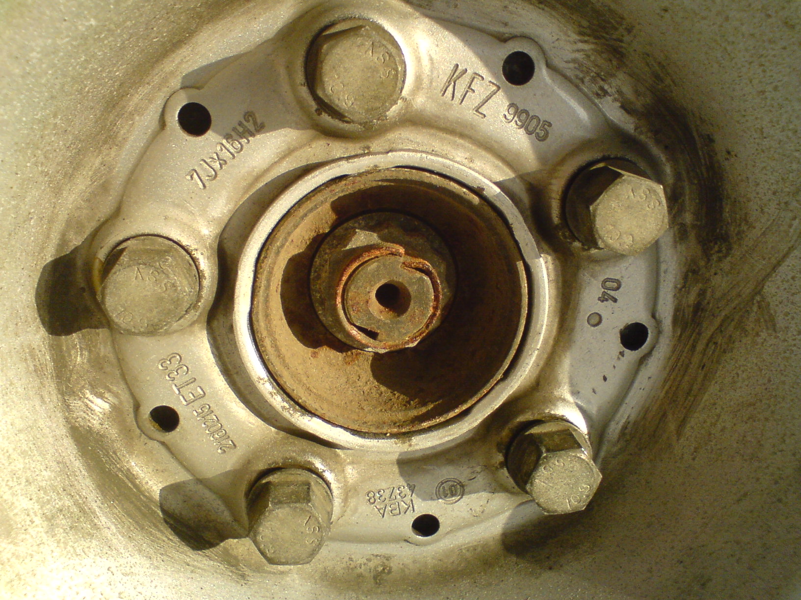

подскажите про размеры дисков
Автор Evgeniy_SPb, 24 февраля 2009, 22:15:18
AZAROV
C180 1995
190E 1989
230.6 1969
Dmitry
MersoMen
Еще раз внимательно посмотри что там написано. Надпись должна быть примерно такая:
7j ∙ 16     et37.
Первая цифра  - ширина диска (7 дюймов), вторая - диаметр (16 дюймов), третья вылет (+37 мм).
112 - это диаметр окружности сверловки. На дисках он обычно не указывается. Если он не правильный, диски не прикрутятся (дырки в дисках не совпадут с дырками в ступице).
66,6 - это диаметр центрально отверстия под ступицу.
MersoMen
На одном лепистке написано Fondmetal на следующем Made in Italy на третьем 7j х 117 на остальные чесно говоря внимания не обратил завтра проверю.

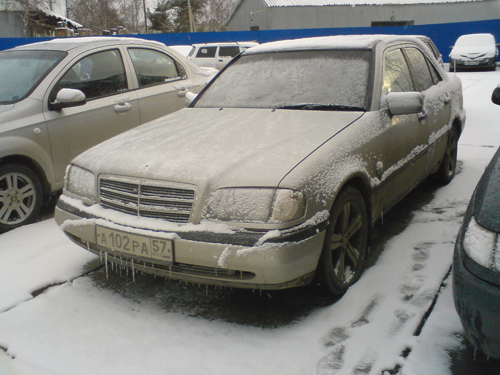

Вчера приобрел 4 диска стальных R16.
На два одел шипы, поставил назад. Еще два ждут резину, куплю, одену на перед...
Стало чуть пошире, пока не цепляет, а может и не будет... и не так скользко ^^
https://w202club.su/radikal/000/F/i074.radikal.ru/0910/03/465fa1323c5d.jpg" rel="nofollow" target="_blank">https://w202club.su/radikal/i074/0910/03/465fa1323c5d.jpg" alt="https://w202club.su/radikal/i074/0910/03/465fa1323c5d.jpg" />
https://w202club.su/radikal/000/F/s60.radikal.ru/i170/0910/fc/cd05d80feec7.jpg" rel="nofollow" target="_blank">https://w202club.su/radikal/s60/i170/0910/fc/cd05d80feec7.jpg" alt="https://w202club.su/radikal/s60/i170/0910/fc/cd05d80feec7.jpg" />
https://w202club.su/radikal/000/F/s60.radikal.ru/i169/0910/8a/0173544334c4.jpg" rel="nofollow" target="_blank">https://w202club.su/radikal/s60/i169/0910/8a/0173544334c4.jpg" alt="https://w202club.su/radikal/s60/i169/0910/8a/0173544334c4.jpg" />
А так было
https://w202club.su/radikal/000/F/s42.radikal.ru/i096/0910/69/cb331ee770c6.jpg" rel="nofollow" target="_blank">https://w202club.su/radikal/s42/i096/0910/69/cb331ee770c6.jpg" alt="https://w202club.su/radikal/s42/i096/0910/69/cb331ee770c6.jpg" />
Dmitry
kosx
Dmitry
в Орле так же как и в Москве :D , а вот в Сургуте снег и сегодня -8 %-)

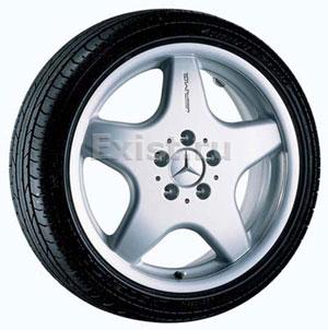

Ребят кто подскажет, можно ли поставить диски с такими параметрами:
вот параметры:
7J*17H2 ET49 AMG spoke wheel, Style I (A); single-piece, 7J x 17 ET 49, tyre size 205/40
7J*17H2 ET57 AMG spoke wheel, Style I (A); single-piece, 7J x 17 ET 57, tyre size 205/40
НОМЕРА
A1684010802
A1684011202
https://w202club.su/radikal/s011/i315/1107/3f/3cfa14456600.jpg" alt="https://w202club.su/radikal/s011/i315/1107/3f/3cfa14456600.jpg" />
Отредактировано alex-ssa (2011-07-14 20:45:27)
EBAY.DE и другие
gkc39
народ так встают железные диски с 49ЕТ или нет??
