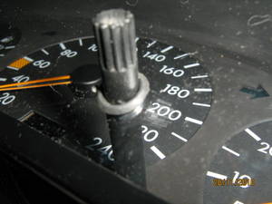

Цитата: Vladislav от 22 июля 2012, 22:12:30может чем-то намазать ограничитель, чтобы не прилипала стрелка?
Не надо ничем мазать!!! Надо ограничить поступление всякой бяки из вне. А поступает она только через отверстия для штырьков. Подбирай любое резиновое колечко и одевай на штырь.
Видишь дату на фото? Так вот после этого я еще ни разу туда не лазил после протирки, все прекрасно работает!

Цитата: dimonchik123 от 22 июля 2012, 22:21:16Видишь дату на фото? Так вот после этого я еще ни разу туда не лазил после протирки, все прекрасно работает!
читал давно про эти колечки и так же само себе сделал, плюс ещё обмотку проводов на ограничители... не помогло мне
