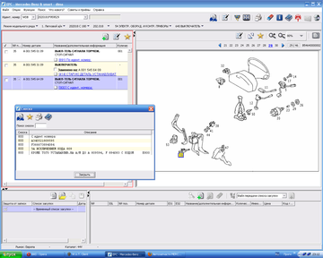

C 180 Esprit 1999 WDB2020181A765880
Naga151Автор темы
Номерок 0045452114
KLIMENTIY
A0045452114-это датчик нажатия педали сцепления для стабилизации работы ДВС на холостом ходу
KLIMENTIY
Меняй лягушку на стопы и все будет Ок. Думаю я ответил на твои вопросы. Я просто не посмотрел что у тебя механика, вот и протупил по поводу датчика сцепления.

Цитата: Андрей Пермский от 28 августа 2012, 13:47:07подскажите, какой именно датчик смотреть, если можно, то и номер детали.
Если хочешь заменить лягушку, то она под педалью и номерок твоей  A  001 545 64 09
