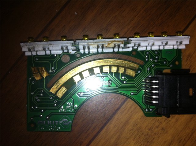

Сам селектор должен ярко подсвечивать включенную скорость, если в Паркинге -ярко горит P и т.д., так вот они не горят, ошибка на диагностике - неправильное положение селектора АКПП. Скидываем ошибку, она заводится, едет только на первой и после опять выскакивает ошибка по селектору. Селектор вообще ремонтопригоден?
Н505ЕН 60RUS
KLIMENTIY
Вобщем то селектор поремонтировать возможно. Но лучше взять на разборе. Нужно разобрать сам механизм переключения и смотреть в чем дело. Частая причина - износ дорожек. (См. вложение)

Разобрал селектор все четко, протертостей нет прозвонили дороги все отлично
