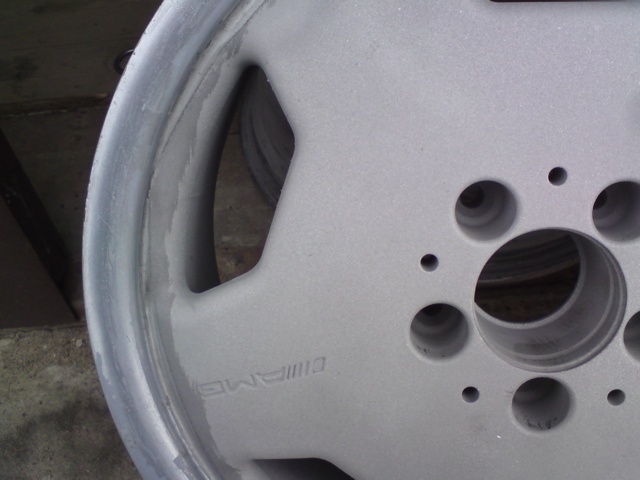

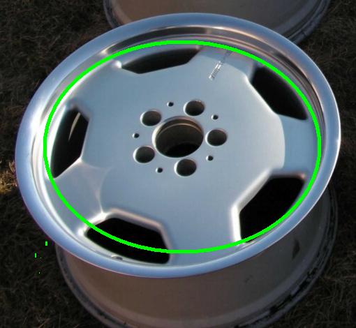

народ!, может имеются просвещённые в этом деле
вопрос таков - возможен ли локальный пескоструй?, тоесть полку не трогать (так как будет полироваться) - чисто центр пройти (неохота/геморно смывкой заниматцо :hobo: ) >>>

песком тоже геморно будет, ибо идеально ровно пройти впритык к полке не получится, даже не знаю, можно ли чем-то так аккуратно закрыть полку от песка...   А красить потом как\чем будешь?? После песка поверхность очень шершавая, гладкости ноль...
Кстати, если у тебя центры дисков в таком состоянии как на фото (ровные, без коррозии и прочего), то наверное проще сначала отполировать полки, потом заклеить их малярным скотчем по самый стык с краской и покрасить центры в нужный цвет.

мне не обязательно идеально ровно к полке (чуть-что смывкой пройдусь), есть мысля замутить так >>>
хотелось бы как на фото, но надо освежить их чуток

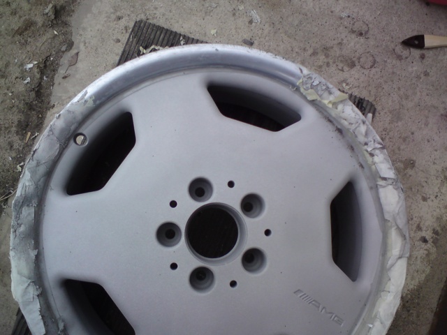

тоже думаю, что несколько слоев скотча не спасут от пескоструя, да и накладывать кучу слоев скотча ровненько в стык с краской то еще развлечение (заклеивал точно такие же АМГшки, когда полировал полки, чтоб не попортить краску центров). Может лучше круг со шкуркой?? И краску сдираем, и поверхность ровная будет... хотя тоже гемор...
отписываю (мож кому интересно) - ОН возможен! :crazy:  >>>
