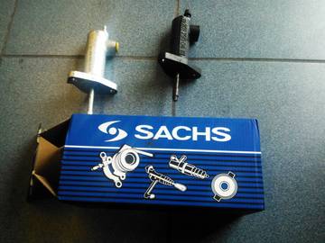

Заменил тормозные шланги, тормозную жидкость все гуд, а вот рабочий цилиндр саксовский не подошел, как объяснил мастер он с отливом который мешает и не дает его установить, родной без отлива - чисто овальный, кто-нибудь сталкивался с такой проблемой?

Сегодня ездил к официальным дилерам в ремонтную мастерскую, где и покупал рабочий, все поставили, правду умалчивают как, но все на месте. Фото не удалось приложить, вложением почему-то не предусмотрено.
