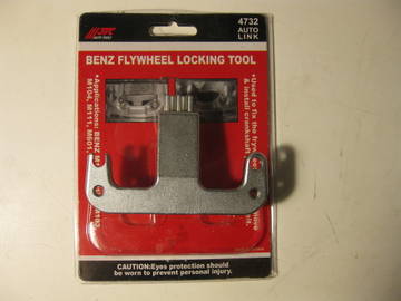

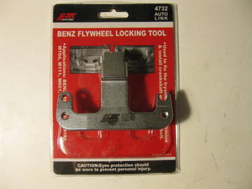

а как затянуть шкиф с АКПП?
Цитата: GAB от 19 февраля 2014, 09:10:23а как затянуть шкиф с АКПП?
Внизу отлива коробки есть хорошее отверстие, которое закрыто заглушкой. Снимаете заглушку и стопорите маховик
Цитата: Dimonchik от 19 февраля 2014, 09:20:11Снимаете заглушку и стопорите маховик
А если погнуть при этом зубцы задающего диска (для датчика коленвала), будешь иметь большие проблемы с запуском двигателя. Так что, надо внимательно смотреть, что и куда пихаешь.
Цитата: Pavel0861 от 19 февраля 2014, 21:46:18А если погнуть при этом зубцы задающего диска (для датчика коленвала), будешь иметь большие проблемы с запуском двигателя. Так что, надо внимательно смотреть, что и куда пихаешь.
Для этого есть спецприблуда
Фото взяты из темы https://w202club.su/index.php?topic=17271.705
Цитата: Dimonchik от 19 февраля 2014, 21:53:11Для этого есть спецприблуда
У меня-то такая есть. А вот у GAB - не уверен. Поэтому и пишу, чтобы был осторожнее.
