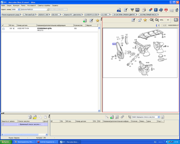

а как там на счет меток, я про цепь.подводные камни с установкой насоса наместо???
Демьян
а
Цитата: MersoMen от 14 января 2013, 15:52:26а как там на счет меток
а какие на масляном насосе могут быть метки :al:
е60 04г м57 3.0d 2015 - .....
MersoMen
я не знаю, поэтому и спросил.не повернется там ничего если снимать и как потом натяжку регулировать???
Демьян
#18
там пластмасска 107  "натягивает" пружиной 110
MersoMen
если я правельно все понял то при снятии насоса цепь не провернется, а если провернется то ничего страшного???
TCooperАвтор темы
Определенно не стоит заморачиваться положением звездочки маслонасоса и его цепи )
