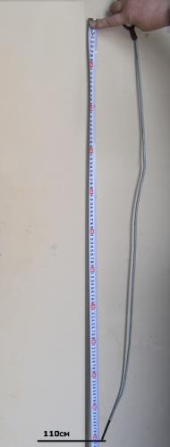

Для АКПП  6-ой серий щуп в машине не предусмотрен и для того что бы узнать каков уровень масла, нужно заезжать на сервис. Вообще, этот щуп, можно купить у продавцов запчастей Мерседес, он считается специнструментом  и  стоит недорого.
Но, его можно изготовить и самому.
Как видно на 1 фото, щуп имеет в длину около 1.2 м.  Самая длинная часть щупа  может быть изготовлена из металлической проволоки, скрученной в спираль, (как на фото), может – из тонкой и гибкой металлической пластины, кто-то использует металлический трос.
С одной стороны щуп заканчивается ручкой, с другой – пластмассовой планкой с делениями (фото 2).
Деления на планке обозначают минимальный и максимальный уровни масла при температуре 25 градусов и 80 градусов.

Не хочу создавать новую тему,спрошу здесь. Мне машина досталась со  сломаным щупом (металическая полоска есть,а ручка отломана) так вот подскажите на какую глубину его засовывать? До упора? или есть метка. коробка 722.421
WDB2020181F077022,    202.018  C 180
Snake Van Carsten
там, на сколько помню, ручка с щупа снимается, держится на шпильке.
для замера щуп вставляется полностью, но без ручки я думаю вряд ли, что получится замерить!
у меня где-то валялся такой, гляну расстояние на сколько щуп заходит в ручку!
darienko911
Получается что нужно засовывать пока не упрется? Если так то у меня есть шанс засунать его туда навсегда,так как его край глубоко входит от начала шахты(больше чем на 1 см)

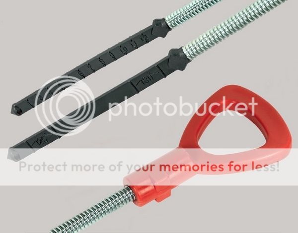

Нашел вот такой вот сайт http://www.dipstick.eu/
Вчера заказал у них с eBay вот этот щуп для 722.6 722.7 722.8 цена интересная очень, всего $25! Сегодня его уже отправили, как придет, отпишусь с фотками!
как заявляет продавец, это не оригинал, а очень качественный заменитель! :hihi:
ЦитироватьHigh quality replacement Mercedes-Benz Part number 140589152100 and 168589012100
у них даже в мануале всё правильно описано! :hihi:

Snake Van Carsten
Цитата: ivanovserg от 10 сентября 2013, 14:05:08ну как пришёл щуп?
да, пришел!  :)
Забрать его получилось только вчера.) Точно такой же, как и в описании.
вот фотки
одна сторона для 722.6 W 140 589 15 21 00
другая для 722.7 и 722.8 W 168 589 01 21 00
подробнее в моей теме
