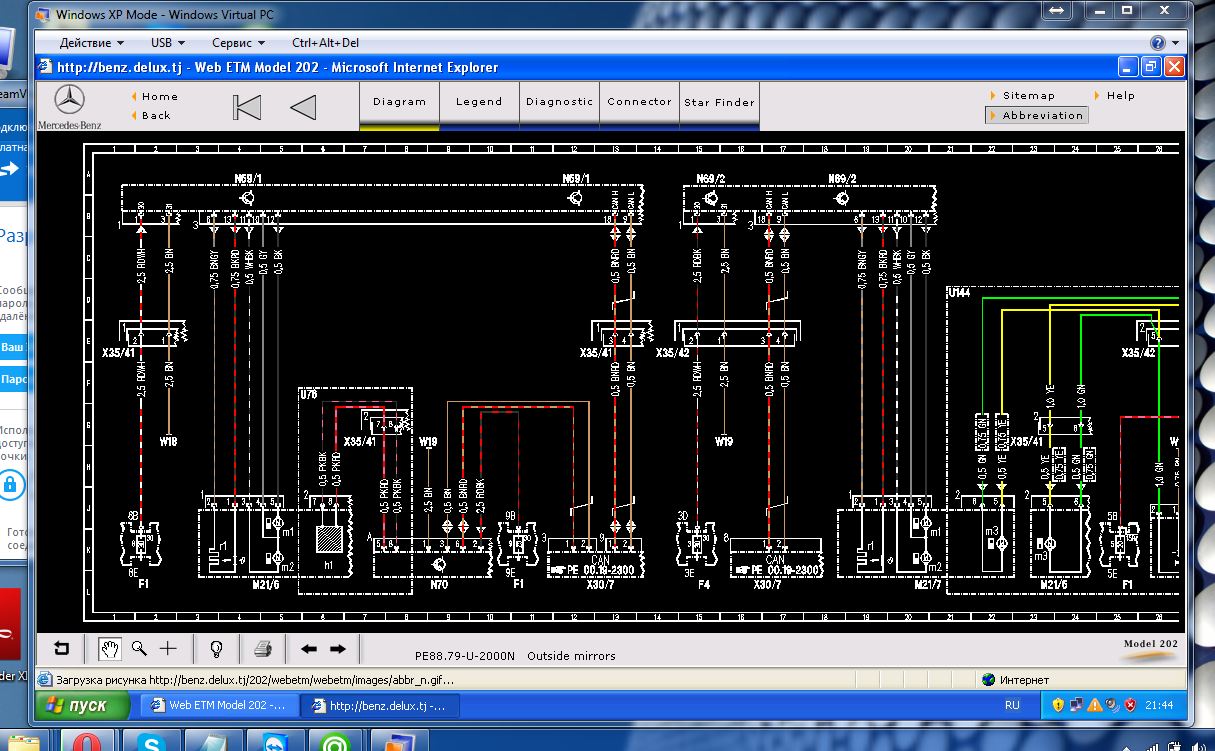

skyloord
Цитата: Driver-A от 16 декабря 2013, 19:33:49
Цитата: Almay от 16 декабря 2013, 18:17:58тебе уже писали:  от плафона а\затемнение работает!
И что это получается тогда, если свет в салоне зажигается от двери, зеркала регулируются на панели, стеклоподьемники управляются с панели и всё это добро управляется по CAN шине через блоки комфорта в дверях, а вы мне предлагаете тянуть провода с плафона в двери когда это можно сделать через блок комфорта?  :al:
И куда я там должен подключать провода когда там фишки все под свои разьемы и для своих целей?
вот схемка для наглядности
N70 Это потолочный плафон.
х35/41 это разъем в двери
U76 это затемнение
N69/1 это блок комфорта
Driver-A
Цитата: skyloord от 16 декабря 2013, 20:48:28вот схемка для наглядности
Вот теперь все становится более менее понятно, как не крути, а с плафона нужно кидать провода до зеркала, как я делал со складыванием зеркал!  :bz:
Жаль что затемнение работает не через блок комфорта, так было бы легче и быстрее все подсоединить.
