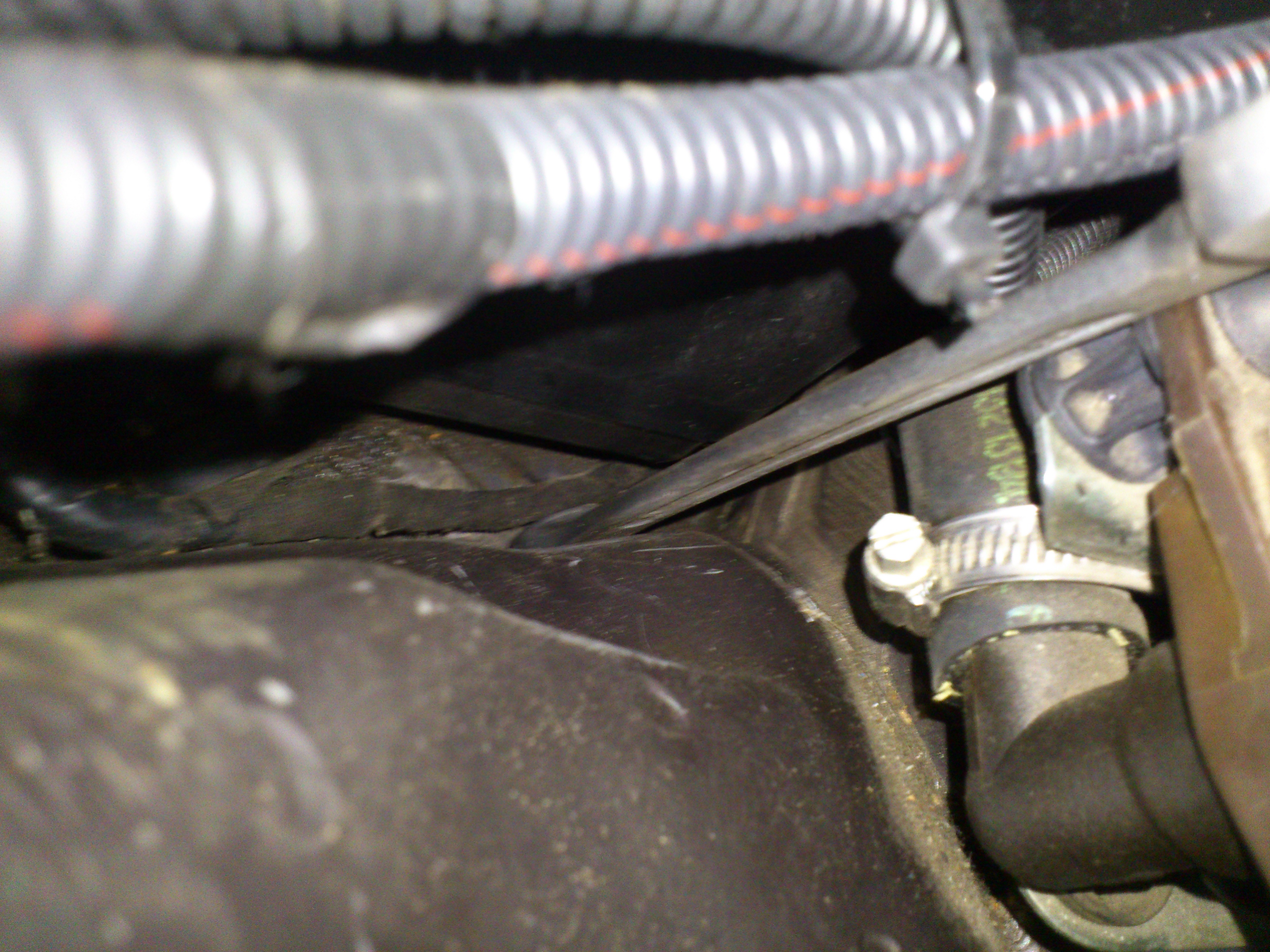

перед нами всплывает такая картина
открутили болт, при этом следует богатый набор русского мата, т.к. до гайки этого болта
долесть практически нереально, она находится под "яйцами"+ к этому надо отодвинуть блок с мозгами, а он как назло двигаться не хочет
ну с помощью какой-то матери, мы это сделали
