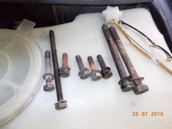

Рассматриваем имеющиеся болты и когда будите выкручивать обратите внимание, где какой стоял:
Два болта слева на фото под головку 13, затягиваются с усилием 25Нm, остальные под 10 затягиваются с усилием 10Нм. Усилия малые поэтому откручивая и затягивая будьте осторожны - не сорвите резьбу.

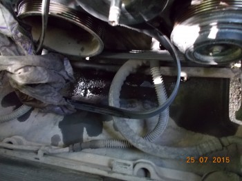

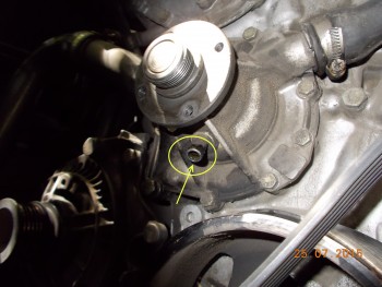

Вот и мне "повезло" заменить сегодня помпу. Три дня не мог понять откуда течет. Пока ездишь - уровень не уходит  и все в норме. После ночи - лужа под машиной. Три дня искал откуда течет. А сегодня нашел :ranting_w: Вот что творилось
А вот это "источник"
...который при нагреве вел себя прекрасно, а как только машина остывала ничинал капать, причем за ночь около литра уходило.

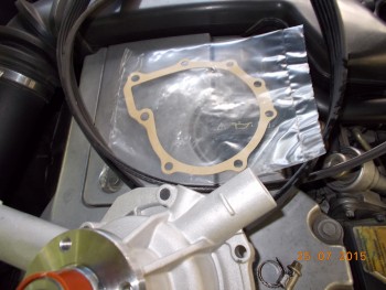

Разобрал машину и прикупил помпу
При визуальном осмотре, перед покупкой помпы, не очень понравился патрубок к помпе и его хомуты- купил новые
Ну вот новая помпа на месте
Ничего сложного, только болтики лучше подписать или сложить в определенном порядке, так как они имеют разную длину
Надеюсь , что больше к этой проблеме не вернусь ;)
