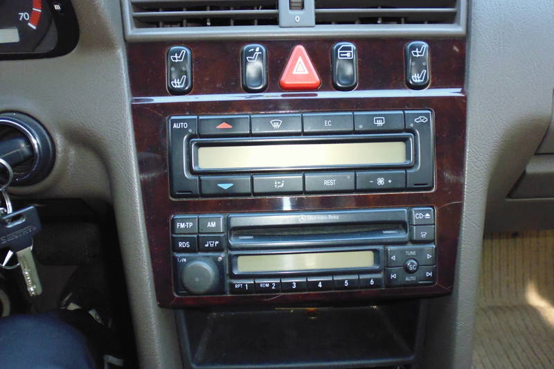

 Вчера завершил операцию "печка".
И так...
Имелось:
Печка грела неплохо, но "разгонялась" долго, да и движок тоже долго нагревался.
Заменил "здоровый" термостат на "здоровый", перекрыл радиатор топливной системы. Отремонтировал, перебрал "яицы", отремонтировал насос рециркуляции. Эти шаги давали результат, но мизерный.
Недавно на шроте в качестве бонуса взял блок "крутилок", который вчера установил.
Надо добавить, что прежний мне тоже не нравился, так как при пользовании кнопкой "REST" , независимо от положения ключа в замке зажигания, температуры двигателя и положения звёзд на небе, он работал только в одном режиме. При этом только он же и индицировался. Не работала и родная подсветка: была прицеплена куда то и не регулировалась.
Первое, что обрадовало - то, что нормально заработала подсветка. Когда же попробовал работу кнопки "REST", то "нашлись" оба индикатора и соответствующие им режимы. Ну а когда завёл движок и  через 1,5 - 2 минуты (гораздо раньше, чем до...) пошёл тёплый воздух - понял, что на старой "крутилке" не работала и цепь управления насосом рециркуляции.
Надо отметить, что все работы проводились на основе опыта, описанного соклубниками в различных темах.
Так что всем головастым и рукастым коллегам, на чьи научные и практические работы я опирался - многократное "КУ" каждому персонально.
Seregamazuta
Цитата: Pavel0861 от 15 января 2017, 18:33:37
Взрослые люди. А спорите, как дети. Кому хочется, можно новую помпу купить, кому нравится руками поработать - можно щетки поменять. Или купить китайскую. Не настолько ответственная деталь, сломается - не сразу и заметишь.
По тому, как ведёт себя моя печка после всех проведённых мною работ, есть подозрение, что заметно будет сразу.

Цитата: Seregamazuta от 22 января 2017, 17:46:52он работал только в одном режиме.
А у меня только один режим и был - поддержание тепла в салоне, когда выключено зажигание. Очень удобно в магазины заходить зимой - стекла не запотевают. Про другие режимы я и не знаю.
Seregamazuta
А при работающем двигАтеле, режима, когда воздух гоняет внутри авто, разве нет?
На это у меня отдельная кнопка.
Seregamazuta
Кнопков 4 на крутилках?
ivanovserg
Их там три на кондейной или две на безкондейнейной.

У меня климат был:
Павел один вопрос?
С климатом получается однозонная система?
На крутилках лево-право температура регулируется,а на климате как?
