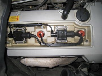

Замена сальников свечных колодцев (мини фотоотчет).

ЦитироватьРуслан1978 написал(а):
Cальники не потекли?
Нет, все сухо и прекрасно!
Этот комплект идёт судя по надписи и на 180 и на 220?
И все стальное перечисленное тоже
Номер комплекта не сохранился?

Заказал себе по этому номеру. Пришло точь в точь как на фото автора. Свои выковыривал с боем. Новые ставил без герметика, все отлично
RYP
Вот так та пацаны, а вы говорили потечет!

Да не сальники это пройденный этап... только оригинал и только запрессовывать их.
Тоже после страшилок сильно засомневался в своей проделанной работе, но пока действительно все в норме, проверяю как только появляется любая необходимость залезть под капот. Самому интересно, потечет или нет, ведь старые не были запресованы :dontknow: , хотя стояли фирменные. Накрайняк всегда можно купить новый комплект и переставить уже с запресовкой, благо стоит он не так дорого.

Здравствуйте!
Подскажите пожалуйста как проще запресовать резинки свечных колодцев в крышку.

Раз уж подняли тему, то скажу опять......прошел год, ничего не потекло!

Мужики подскажите чем старые сальники выковыривать?
Они у меня плотно седят.
ВениаминычАвтор темы
Цитата: kuncik от 26 июля 2012, 18:25:09чем старые сальники выковыривать?
А что мешает их с обратной стороны чем- нибудь типа отвертки вытолкнуть /выбить?

Выковырил,помогла кривая савдеповская отвертка.
От руки новые не вставляются,думаю из чего оправку для заприсовки сделать.
Демьян
Цитата: kuncik от 26 июля 2012, 19:53:31От руки новые не вставляются,думаю из чего оправку для заприсовки сделать.
старый вверх ногами переверни и им забей новые
мои заходили очень туго, половину забил старыми, другие каким то подходящим по диаметру кольцом
зато теперь сухо :D

Цитата: Демьян от 26 июля 2012, 20:24:45старый вверх ногами переверни и им забей новыемои заходили очень туго, половину забил старыми, другие каким то подходящим по диаметру кольцомзато теперь сухо
Спасибо за помощь,тоже пресовал старыми,я с одним полтора часа промучился
(при заприсовки первого сальника раздраконил три старых).
Позвонил дилеру в "Олимп" ,говорю надо запресовать сильники,а они мне мы их не пресуем,а меняем вместе с крышкой гбц
Mercedes  A 111 010 14 30 цена в exist  12 300,33р.,у них наверно все 15тыс. стоит.
Я на новых напильником небольшую кромку снимал и все равно с трудом заприсовывались.
Вобщем на первый сальник ушло полтора часа,на остальные три примерно час,очень боялся резинку повредить,теперь они там очень плотно сидят.
Плюс Игорь подьехал и допресовал и ВВ провода помог собрать,я очень благодарен за его помощь.
Утром полезу под крышку посмотрю как там дела.
