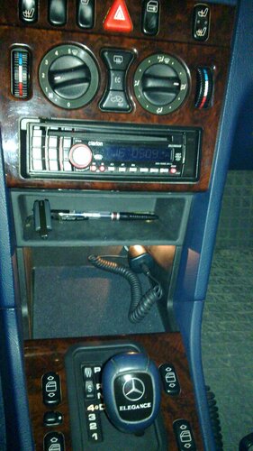

Цитата: gurza от 22 сентября 2013, 10:37:16весь кит вылазит около 2000
не , чуть дешевле   (коврик    A 202 680 05 68  ... 350р   + розетка A 210 820 09 51  ....   600р  (а неоригинальная ( с крышкой)
Hella   8JB 001 946-082  или  H+B Elparts   51306721   ... 250р
у меня с доставкой вылазит - ящик 800+ розетка 600+ коврик около 300, регион мля.
кстати ящик можно подсветить, используя световоды подсветки ручек с 204

Цитата: gurza от 22 сентября 2013, 10:46:17A 202 820 00 51 розетка
в нее ничего не воткнешь, т.к. она нестандартных размеров для непонятно каких устройств.
все номера есть в первом сообщении.
розетка от 210-го крепится в лоток как родная.
для подсветки лотка есть специальное отверстие под лампочку.
HER13
Какой же имеет номер лоток который под магнитолой.
Кто то пишет что это номер A 202 683 04 91, кто то говорит что A 202 683 05 91, я же какой то лоток нашел на ебее с номером A 202 683 01 91
Так какой из них нужен или они все подойдут, но тогда в чем отличие?
Driver-A
Цитата: HER13 от 11 октября 2013, 13:00:33Так какой из них нужен или они все подойдут, но тогда в чем отличие?
Подойдет любой, а отличие в глубине! Это который на картинке он не глубокий, у меня например раза в два глубже, правда номера не знаю.
мэрсик W202CDI 1999 года
WDB2021341A787308
Цитата: HER13 от 11 октября 2013, 13:00:33в чем отличие?
и материалом исполнения\внутренней отделки ....есть "мягкие" и "твердые"

Подскажите нужны ли какие нибудь усилия чтобы поставить розетку от 210?
Она идеально подходит или приходится как в анекдоте дорабатывать напильником?
Не мешает ли крышка?
Тот же вопрос про hella. Приходится ли что то придумывать с крепежом?

У меня вопросы возникли по поводу всего этого дела:
1. Получается лоток просто вставляется, и сверху держится за счет верхнего лотка (тот, что был над пепельницей)? Сам по себе лоток не крепится ни к чему?
2. Чем этот коврик примечательный такой? Он какой-то специальный, или можно без него обойтись?
3. У меня на пепельнице стоит обычный прикуриватель, нет там никаких лампочек, а у автора на фото видно даже какую-то рамку пластмассовую для лампочки, это где такое брать?
Dalk
Поменял
Если нужно - готов отдать пепельницу
D_GodunovАвтор темы
Цитата: TireN от 22 августа 2014, 09:35:031. Получается лоток просто вставляется, и сверху держится за счет верхнего лотка (тот, что был над пепельницей)? Сам по себе лоток не крепится ни к чему?
1. верно
2. ничем. можно без него. с ним эстетичней
3. лампочка по идее должна быть, но может зависит от комплектации.
Цитата: Dalk от 27 февраля 2014, 02:07:42Подскажите нужны ли какие нибудь усилия чтобы поставить розетку от 210?
подходит идеально.
