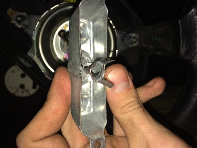

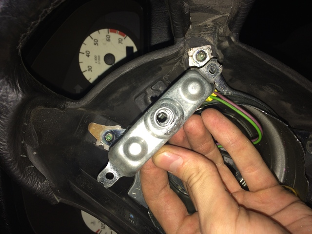

Вот фото что происходит если доверить это дело криворуким гомосексуалистам на станции. Это когда пытаются ключ забить, в итоге подушку не снять, а вам говорят что гайка сорвана на креплении. 2 часа исправлял
Лукас
красиво\здорово, только ....
Цитировать5. Осталось открутить гайку с внутренним шестигранником на "10"
http://uploads.ru/t/q/r/a/qrao0.jpg
тут даже на болте написано ключ  RIBE, они бывают с прямыми гранями и под звёздочку
для снятия подушек есть спецключи
нужен длинный торкс на 27 или на 30, точно не помню
оригинальная насадка 5 евро стоит
могу номерок дать кому надо
так руль изуродовать это совсем дебилы конечно

Yicraor
Для подушки Т 27. А центральный болт руля не скрутил, не идёт.
Yicraor
Просто направляющие для болтов подушки алюминь, и гнутся легко

Цитата: Yicraor от 28 декабря 2015, 20:40:45Вот фото что происходит если доверить это дело криворуким гомосексуалистам на станции. Это когда пытаются ключ забить, в итоге подушку не снять, а вам говорят что гайка сорвана на креплении. 2 часа исправлял
всё прально тебе сказали - гайка сорвана на креплении. Я тоже думал, что как так, не открутить подушку, пока сам не столкнулся на другой модели с оторвавшейся гайкой внутри. Крутишь этот торкс, а он, зараза, внутри болт вместе с гайкой проворачивает. В итоге происходит мучение.
