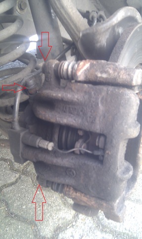

Для начала работы побрызгайте болты направляющих, гайки шлангов и прокачной штуцер "сапун" ВД шкой и пусть постоит!!!

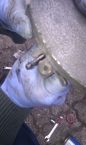

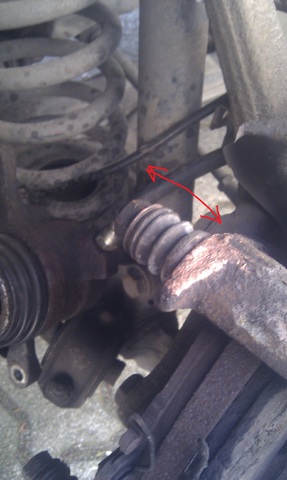

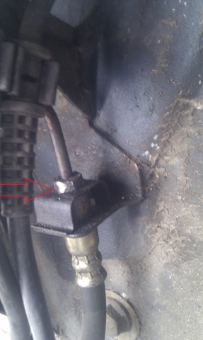

Для шлангов нужен СПЕЦИАЛЬНЫЙ КЛЮЧ !!!!
А то будет вот так - убитые грани простым ключом!!!

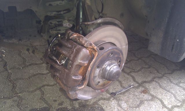

Откручиваем направляющие
Вытаскиваем направляющие
Проверяем вот такое г... меняем на другие или новые!!!

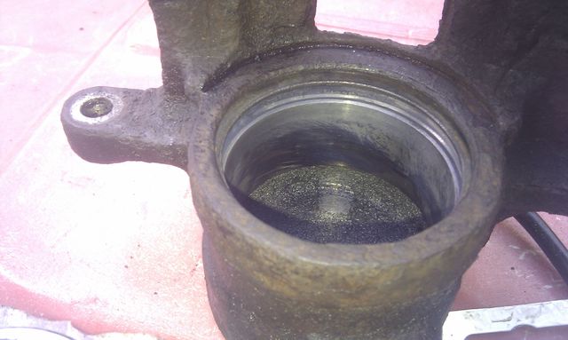

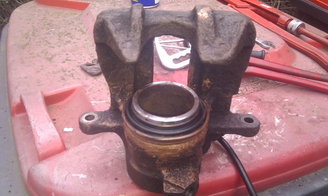

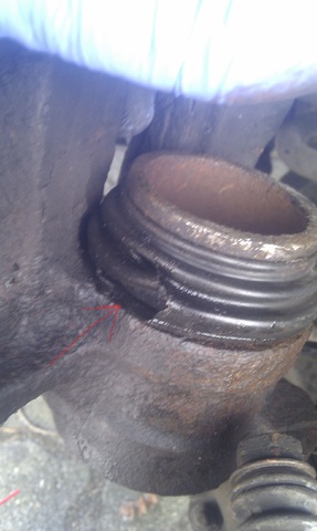

Снимаем суппорт и видим косяк- порванный манжет под ним образовалась ржавчина и поршень заклинило, т.е поршень выходит но не заходит обратно в суппорт!!!

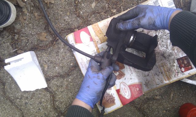

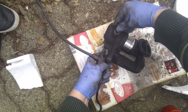

Выдуваем поршень простым насосом или любым другим. Я открыл сапун в него подавал воздух а отверстие для шланга закрыл просто пальцем!!!Советую постелить что то под низ и накинуть тряпку на поршень,чтоб не вылетел на асфальт!!!

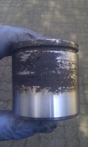

Вот он косяк
Поршень ржавый и после чистки в раковинах-без риска под замену!!!

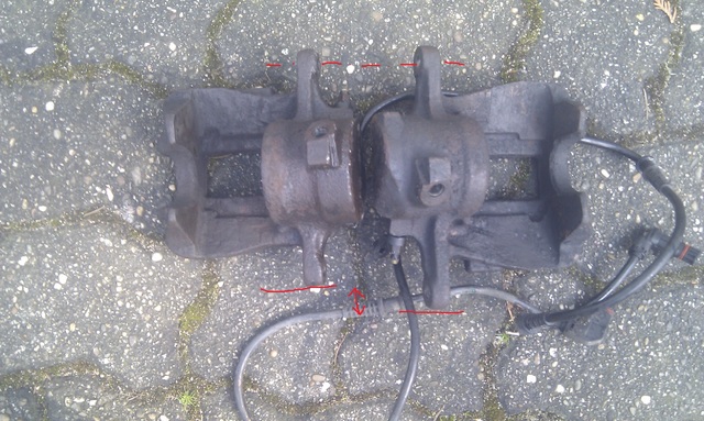

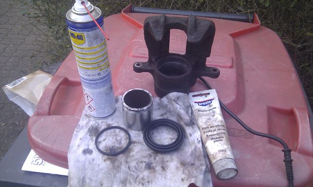

Купил накануне пользованный суппорт в хорошем состоянии, не хотел мучаться а просто поменять, по фотке вроде он а на деле он от машины с большем объемом и немного больше чем мой!!!
Замерил поршень-походит!!! Разобрал и вытащил, все детали у второшо были как новые!!! Почистил свой родной суппорт почистил все детали и подготовил к сборке!
Смазал тормозухой-сальник и поршень!!!Все одел -сальник и манжет, потом поршень засунул помогая маленькой тупой отверткой по манжету вокруг поршня! Выставил поршень и равномерно придавил потихоньку со всех сторон- идет он трудно не пипец тяжело!!! Все делал пальцами!!!
Внутри манжета смазал обильно медной пастой для тормозов!!!
Собрал в обратном  порядке!!!
Теперь о шлангах- при снятии откручиваем вехнюю гайку (11) а потом из суппорта, собираем -сначало гайка (14) на суппорте а потом только верхняя (11) !!! Желательно что то постелить потому что томозуха капает не струей но капает хорошо!!! Я не снимал шланг а открутил суппорт от шланга!!! Не забываем прокачивать потом тормоза!!!!!!!!

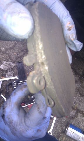

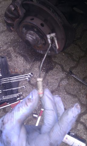

P.S датчик на износ выглядит и вставляется вот так!!!
Это старые колодки - на выброс!
Отвестие для датчика
