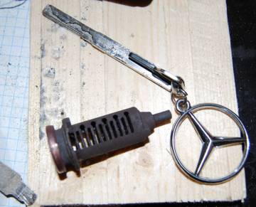

Mishara
проварил пять минут в лимонной кислоте сразу из личинки все вылезло  :ay: до этого двое суток отмачивал не помогало >:(

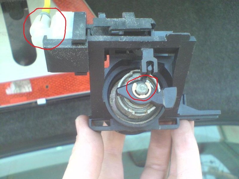

2.Пошел снял, посмотрел как устроено собрал обратно. НО! Теперь при закрытие ЦЗ багажник открывается нажатием на кнопку на багажнике, причем собралось все без геморроя, и встало как должно быть, подразумеваю, что вакуумный шланг или до конца не одел или еще что! Что может быть? Может рычажок под стопором не той стороной поставил, хотя по другому там не получится вроде.

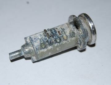

личинка закисла наглухо! почти трое суток замачивал в керосине, эффекта практически никакого, фото после керосина:
решил попробовать прокипятить в лимонной кислоте, вот эффект через 15 минут:  :winkwink:
все почистил до блеска, собрал смазал (кстати собирал под ключ от другого замка, комбинацию подобрал довольно быстро), теперь все работает! следующий шаг - такая же процедура с замком двери  :D

midik
Спасибо, посоны. Рестайл, двое суток ковырялся, итог - победа. При разборе использовал получасовую варку в лимонной кислоте!  :good:

1. Как на картинках выкрутил 2 болта, отсоединил клемму и вакуумную систему (сначала думал, что надо снять/стянуть сам шланг, но потом допер, что вынимается вся белая штуковина). все снял руками.
2. Дальше возня с пластмассой и отсоединение самого главного агрегата - личинки со всеми причитающимися мелочами. Оч порадовало, что рассоединялось все как на картинках.

8. Сборка заняля около часа - что куда, зачем, откуда, лишних запчастей больше не осталось вроде. Прижимное кольцо опять заставило помучаться. В руках все обкатал, проверил и пошел ставить.
9. Все тип-топ. Только одно но: при полностью открытой машине запереть багажник ключом нельзя (а салон закрыть можно). Это на случай, если умрет брелок. Но, думаю, решу и этот вопрос.

Цитата: GoG от 05 ноября 2012, 00:00:229. Все тип-топ. Только одно но: при полностью открытой машине запереть багажник ключом нельзя (а салон закрыть можно). Это на случай, если умрет брелок. Но, думаю, решу и этот вопрос.
а ты эту штуковину правильно одел.....7 (просто она там в 2х положениях может быть)
черная лопатка, под стопорным кольцом

Сфотать уже не смогу..... У меня там все иначе. машина 98 года (может рестайл, я не знаю). Там белая такая хреновина, но я пробовал по разному - собрал в том варианте, где все работает.

С рестайлом различия могут быть, т.к. отчёт по дорестайлу.
Про оставшееся но: получается, что багажник у тебя ключом только открыть можно, а запереть - только с центрального замка, так? По идее, это не комильфо... Хотя надо собрать статистику, возможно, оно так и должно быть. Хотя сомнительно. Друзья, как у вас-то? Особенно вопрос к тем, кому не приходилось заниматься этой процедурой.
