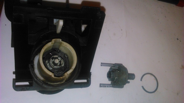

Аналогичная проблема, из белого пластмассового цилиндра не удаётся вытащить чёрную пластмасcку и идущую за ней личинку.  :al:
П.С. Ключ вставляется только на половину. Машина рестайл.
MrSunshine
Так же застрял,не моргу вытащить личнку из замка,ключ входит на половину :(
нажми на личинку замка с наружной стороны должна выйти
JekaVlasov
там все закисло просто -  :o :sm42:, лимонка + кипячение в помощь :yes3: :acp:

Друзья, подскажите, пожалуйста, идентична ли личинка замка багажника личинке замку зажигания? Кто-то, похоже, поковырялся свертышем, теперь с ключа багажник не открыть. В магазине говорят, что замок только блоком :(
JekaVlasov
Цитата: bazarniy от 01 июня 2016, 18:06:42идентична ли личинка замка багажника личинке замку зажигания
нет, совсем другая
Старый...но ценный!
bazarniy
нет, совсем другая
А на дверную? На случай, если она там расколота на части, чем этот цилиндрик заменить можно? Пины-то и пружинки понатно откуда взять
JekaVlasov
Цитата: bazarniy от 02 июня 2016, 11:00:19Пины-то и пружинки понатно откуда взять
Вот пины и пружинки только и подходят :yes3:

Вопрос таков, замок  багажника открывается и закрывается только под управлением компрессора ЦЗ а вот ключ проварачиваешь в положение открыто ОН не открывает замок, так вот при повороте ключа шток проварачивается а вот та деталь указная стрелочкой стоит хотя вакуумом ЦЗ поднимается и отпускается
У меня там под черным рычагом ничего нет просто на шток одевается и все
  Как это система работает?
