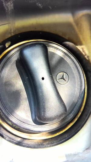

Цитата: cenij от 03 ноября 2017, 02:35:32Лучше всего начать с адсорбера и проверить весь путь вплоть до топливного бака!
Есть способ проще и надежнее ;)
Отверстие в 2 мм посередине крышки бензобака и все проблемы с пшиками наружу и внутрь можно забыть.
Это не изобретение, а возврат к древней (читай советской) системе вентиляции бака. Сразу скажу , что это не пахнет, не взрывается и никоим образом не вредит машине. А систему с клапаном МОТ можно вообще отключить или заглушить, а можно и не трогать ;)
Прочистка даст временный эффект, так как адсорбер с его углём уже перешел в стадию уголной пыли от времени и тряски, а покупать новый за 5 тыс. рублей вряд ли кто станет ;)
Я тоже и с клапаном сначала воевал, потом с забитыми трубками :dr: . Уже два года катаюсь  с "модернизацией" и уже забыл о всех "прелестях" этой системы.Поэтому решайте сами.
Я придумал очень простой и очень гуманный  способ чтоб не сверлить крышку

Tiger
Все просто, берем обычную скрепку и делаем 2 витка вокруг резинового кольца на крышке бензобака см рис.
тем самым Мы убираем плотность закрытия крышки... Все просто и эффективно

Чем больше отверстие, тем больше пыли в бак насосет.
Tiger
Нуна стараться закрывать крышку так чтоб уздечка была в этой части см рис.
[attach id=0 msg=755576]

Tiger
По этой технологии происходит медленное стравливание газов
