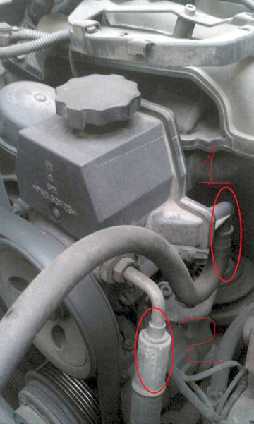

kuncik
Мужики подскажите какой из патрупков подающий и обратка?
подача с железны болтом (2), обратка на хомуте (1)

Pavluha
#104
У меня такая проблема,  1 патрубок что указан на картинке выше, ближе к радиатору отходит постоянно, сколько раз затягивал хомут все равно слезает, и видно что сочится что-то. В чем может быть проблема? замена масла поможет, или новый патрубок поставить?
