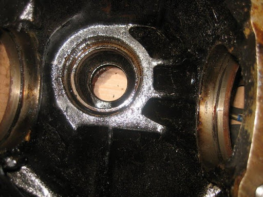

фото процесса почти  не делал, делюсь тем  что  есть
горелое  масло  внутри
http://lh4.ggpht.com/_2XTiWj_y3l8/TMvXWcVfbqI/AAAAAAAACms/KwgtkeE5LsQ/IMG_7687.jpg" alt="http://lh4.ggpht.com/_2XTiWj_y3l8/TMvXWcVfbqI/AAAAAAAACms/KwgtkeE5LsQ/IMG_7687.jpg" />
