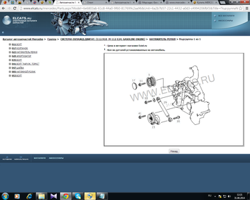

 Чтобы не плодить темы, спрошу здесь. У меня двигатель 112, вроде должен стоять аммортизатор натяжителя ремня.
А у меня его нет :al:
Слышал, что новый натяжитель ремня идёт без аммортизатора, так ли это?
Прошу у кого есть демфер на 112 двигателе сделать фото мест его крепления. Заранее спасибо!
С240 WDB2020261A571736 1997
Есть М112 с демпфером, есть без него. Причем без демпфера гораздо больше, 9 из 10. От чего зависит его наличие или отсутствие, я так и не понял. Так что, если его нет, то и не надо.
На твой мотор демпфер в ЕПЦ не бьется.
