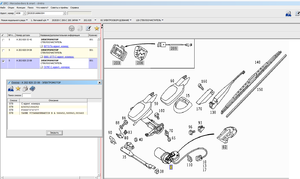

Pavlik-jugend
Добрый день!
Поиск мотора стеклоочистителя выдает следующие номера
A 202 820 23 08
A 202 820 04 08
A 202 820 53 42
а какой нужен для меня WDB2020201A866304 ?
