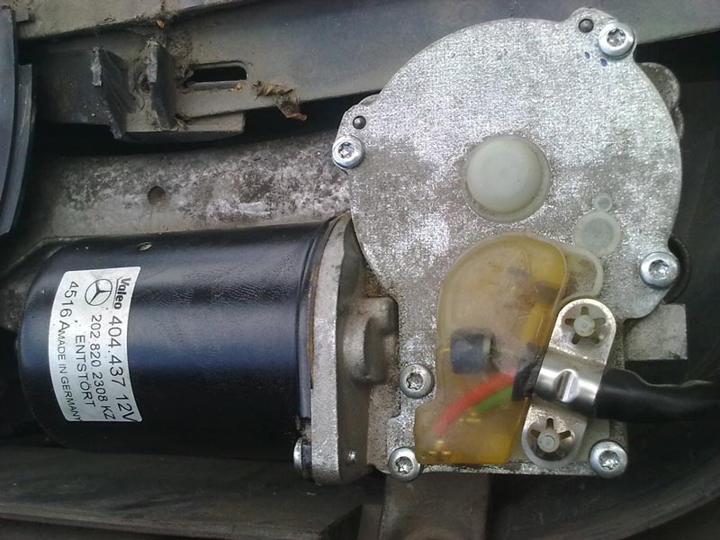

как уже было сказано в теме, разъём моторчика может быть немного другой.
самое главное, когда будете снимать его, не повторяйте моей ошибки, не снимите крышечку, которая закрывает контакты!!!  :mad:  я по глупости подумал, что она и есть разъём, подковырнул, крышечка и прыгнула под ГУР...  еле достал! если кому интересно, то под крышечкой всё выглядит так: http://b3.imgsrc.ru/f/full-of-void/7/18256097AQl.jpg" alt="http://b3.imgsrc.ru/f/full-of-void/7/18256097AQl.jpg" />
результат меня немного расстроил: пластиковую шестерню в черепахе порвало надвое. в связи с этим повторю вопрос, который всплывал в теме: механизм от 210го подходит без колхоза или как?
ещё есть такая особенность: при нажатии на подрулевой переключатель, чтоб побрызгаться, дворник иногда подтормаживает, иногда нормально ходит. в чём может быть проблема? контакты на самом переключателе? если не брызгать, то всё нормально, все скорости работают.

Итог:
Номер моторчика стеклоочистителя: A2028202308
http://www.letosochi.ru/stekloochistitel.jpg" alt="http://www.letosochi.ru/stekloochistitel.jpg" />
