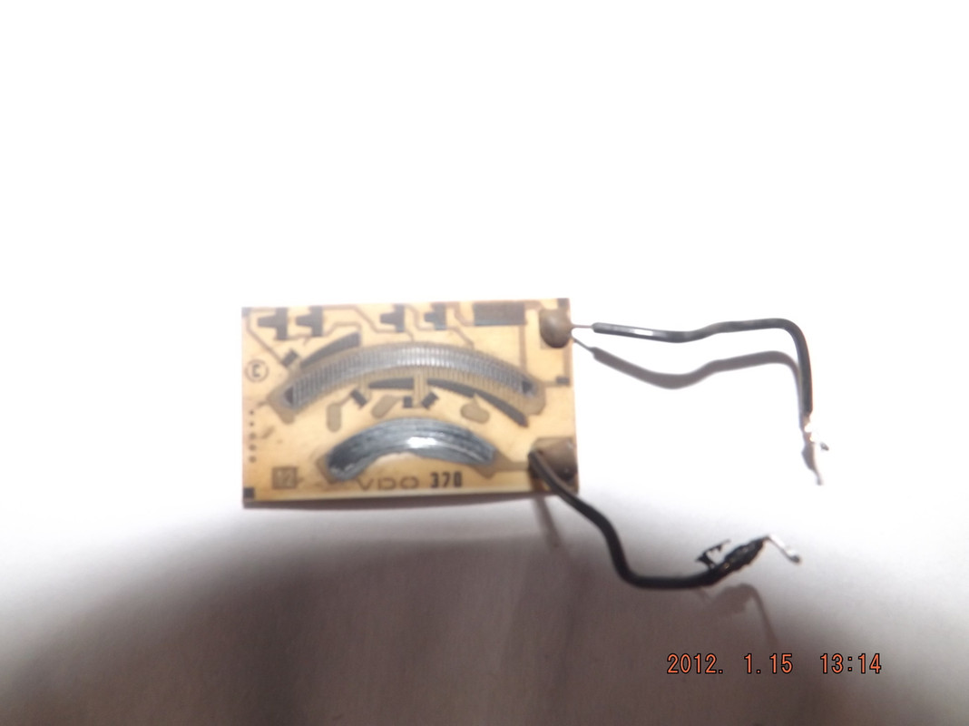

подниму тему - кто может в курсе - плату резистора отдельно можно купить или восстановить?
Старый...но ценный!
Юрий-42RUS
Цитата: JekaVlasov от 01 июня 2016, 07:56:57можно купить или восстановит
только восстановить. если найти тонкий паяльник или человека с таковым и напаять тонюсенькие дорожки.....я пытался, поменял датчик целиком.
