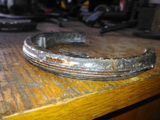

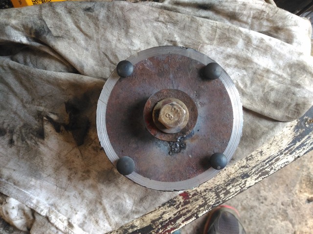

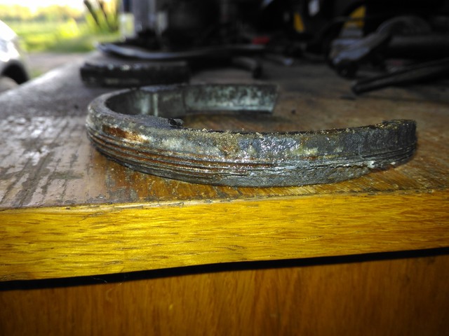

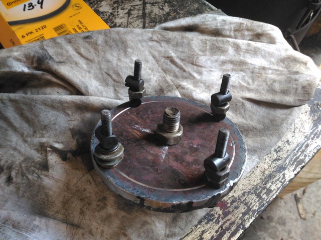

А еще может быть такой касяк как у меня. Я и бил и подстукивал и т.д. но ничего не помогало. Даже съемник смастерил. В итоге пришлось фланец разбить. К тому же сливной клапан на сколько я понял работает только тогда когда в баке больше 10 литров, остальное льется на руки (в итоге слив проходит через щель фланца и датчика, по этому нужна лейка с трубкой, а ниже уже канистра). Болты в съемнике ломались. Отверстия во фланце 6мм, пришлось расточить 8мм, и в съемник более крепкие болты вставить. но и они погнулись, а фланец начал на отверстиях ломаться. Мне повезло что у меня дизель, у кого бензин если так закиснут, не знаю что и делать. Я рубил фланец изо всех сил. Немцы затупили во первых они датчик сделали снизу, а во вторых это алюминий, который окисляется. фото ниже выложу
