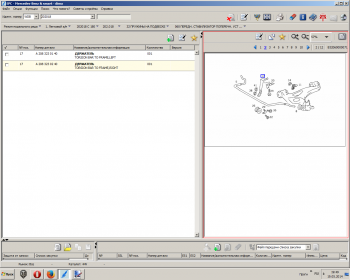

подскажите пожалуйста а кронштейны переднего стаба у нас одинаковые с 124-м?
artem38555
Цитата: Дмитрий (Dimonchik) от 19 мая 2014, 16:46:38
Цитата: artem38555 от 19 мая 2014, 16:41:31кронштейны переднего стаба у нас одинаковые с 124-м?
разные
а чего тогда мне на разборке втирают что одинаковые  мол один снял с 202 и второй снял с 124 держит в руках одинаковый????
