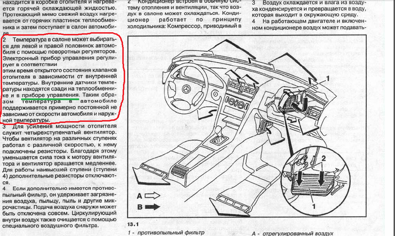

Видос я не снял, не довелось ещё дойти до машины, но вспомнил один такой ньюанс, может он тоже влияет на режим работы крутилок: когда стою на месте и регулятор стоит в белой зоне, то идёт горячий воздух..., когда еду, не меняя положения крутилок, температура воздуха заметно падает и чувствуется достаточно прохладный поток. В мануале нарыл небольшую инфу:
Где же этот датчик...

Цитата: zproxter от 21 ноября 2014, 17:54:08Где же этот датчик...
Есть вариант блока со встроенным датчиком, а в основном у всех он в плафоне.
Shon
включи зажигание, и поднеси ухо к плафону, там должно быть слышно жужжание.
Mr.Alave
WDB2020181A408228
Mr.Alave
Сегодня пытался послушать датчик в плафоне, но ничего не услышал.
WDB2020181A408228
Цитата: zproxter от 22 ноября 2014, 13:47:34Сегодня пытался послушать датчик в плафоне, но ничего не услышал.
Либо хорошо работает, либо не работает ;)
Народ тут придумывал проверку датчика :D....если кусочек бумажки размером примерно 1х1 см притягивается при работе датчика к плафону, то все в норме ;)
Mr.Alave
WDB2020181A408228
Shon
Цитата: Дмитрий (Dimonchik) от 22 ноября 2014, 15:15:15Народ тут придумывал проверку датчика
а как по другому, я в свой тоже не слышал, а когда сказали, что там он должен быть, прислушался и услышал, еще и вибрация как будто не большая, потом плафон снял и почистил его, ох там каки очень много было...
Mr.Alave
Смотрел в плафон с помощью фонарика, ничего там нет, кроме отверстия, ничего не жужжит, подношу бумажку, она не притягивается. Либо датчик не работает, либо его нет.
WDB2020181A408228
Цитата: zproxter от 06 декабря 2014, 19:00:11либо его нет.
Он есть однозначно, но может быть в двух местах:, либо в плафоне, либо встроен в блок управления печкой...но это редкая опция на наших машинах.
Shon
Цитата: zproxter от 06 декабря 2014, 19:00:11Смотрел в плафон с помощью фонарика, ничего там нет, кроме отверстия, ничего не жужжит, подношу бумажку, она не притягивается. Либо датчик не работает, либо его нет
проще было его снять, и уже точно убедиться в этом, снимается быстрей, чем ищется фонарик......
Mr.Alave
Использовал видео как-то для снятия плафона. Когда начинаю снимать, он у меня весь хрустит, вот-вот рассыпится.
WDB2020181A408228
Mr.Alave
Наконец-то сдёрнул плафон. Датчик есть, но он не работает. Ставил вытащенные преды, которые потребляли много тока, всё равно он не работает.
WDB2020181A408228
Shon
его надо было разобрать, и почистить, может его заклинило из за грязи, либо попробовать крутануть в ручную. есть отчет по его  чистке, поиск в помощь.
Mr.Alave
Моторчик было видно, я снял его корпус, он крутится нормально, выдул оттуда пыль, теперь просвет в нём видно, но он не работает.
WDB2020181A408228
