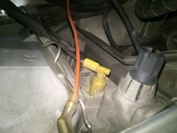

Цитата: Chameleon от 10 августа 2014, 18:45:11Подскажите, как эти трубки из блока достать?
Аккуратно расжимаем лепестки тоненькой отверточкой и слегка оттягиваем
Chameleon
Цитата: Дмитрий (Dimonchik) от 10 августа 2014, 18:51:30Аккуратно расжимаем лепестки тоненькой отверточкой и слегка оттягиваем
Эммм... у мну трабл... там лепестков нет  :o
Цитата: Chameleon от 11 августа 2014, 19:55:12там лепестков нет
Ну как нет, когда наконечник состоит из "лепестков"...насколько помню из четырех...или из трех :de:
Chameleon
Примерно принцип такой же как у этой вакуумной трубки на фару
Chameleon
Дмитрий, спасибо за помощь. Меня тут мысль одна осенила (как раз начались проблемы с того, что я передергивал предохранители, некоторые не на своих местах были). Мот кто знает в каком гнезде искать? (блин, как здесь нажимать на спасибо((((???)
