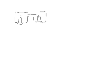

Цитата: asnv от 06 июня 2013, 19:18:04так наши 2 бака ещё и не сообщающиеся сосуды?
Сообщающиеся, но не совсем
Вот примерно его вид...коряво мной нарисованный :D
asnv
да. не айвазовский, но понятно.
я имел в виду, что нет свободного перетекания бензина.
так что сеточка на датчике? легко ли вынимается?
Цитата: asnv от 06 июня 2013, 19:25:58я имел в виду, что нет свободного перетекания бензина.
Свободное перетекание- только при запрвке, но как только уровень бензина становится ниже перемычки, то забор топлива из дальней половины происходит только с помошью этого супернасосика, который работает толи от давления, толи от разряжения создаваемого основным насосом. Поэтому если насос уже умирает, то создать условия для второго не может и поэтому глохнем на половине бака.
Цитата: asnv от 06 июня 2013, 19:25:58так что сеточка на датчике? легко ли вынимается?
Читая все темы при переносе , ни разу не видел чтобы кто-то её менял или чистил, да и трубки соединяющие два полубака довольно большие, чтобы забится. То есть вывод таков: не качает со второй половины - основному насосу приходит конец.
А чтобы не гадать, я тебе дал телефончик....заедь и померь давление в системе и все сразу станет ясно.
