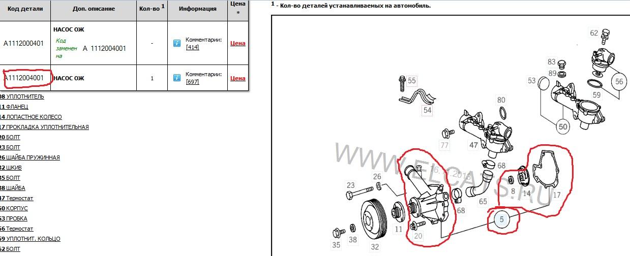

Доброго времени суток!
У меня машина с кондеем, антифриз бодяженный вперемешку Felix зеленый, то что было до этого и дист. вода.
В последнее время, температура частенько колебатся от 90-120С, при том когда она в пределах 110-120 в районе торпеды слышны "приливы" антафриза. В подкапотном жарко, железка-отражатель - "постреливает", патрубки к радиатору и помпе горячие, "яйца" теплые или горячие.
Но при этом печка просирается только минут через 15-20 после езды, при этом через минут 20 она может опять перестать дуть горячим воздухом (и да, переход крутилками на холодный и горячий более менее получается), а потом вновь заработать, и так за 100км пути раза 2-3.
И да температура не падает, даже если под 150км едешь, а за бортом -5С.
Что вообще это такое?
НАсчет помпы буду проверять
Да кстати, у меня вертушок с вентилятора отсоединился (клипса к-рая его держит вылетела), так что пока без него езжу. До этого вроде и летом в жару без него ездил, только печку на мах включал и ОК.

Цитата: giga13 от 16 ноября 2013, 10:29:38Вы имеете ввиду помпу к-рая на движке, приводимая в действие шкив-ремень?
Именно её! Потому что основная часть давления создается ей, а дополнительная нужна только для лучшего обогрева печки. На некоторых комплектациях она вообще отсутствует и ничего страшного в этом нет.

Посмотрите видео пожалуйста!
http://youtu.be/VyDNNm2ZHjY
С 8сек по 25 сек - слышно бурление по центру торпеды, я как понимаю это кипение антифриза?
С 55 сек по 1.10 - патрубки, они продавливаются (от термостата к радику, от него к помпе, и от помпы к до. помпе рециркуляции), в них чувствуется давление, они горячие - как раз таки, на ту температуру - к-рая по датику
С 1-30 - "бурление"
Электромагнитные "яйца", теплые. Печка при этой температуре, на мах, но в из дефлекторов - холодный воздух(
Все-таки помпа?

Цитата: giga13 от 19 ноября 2013, 11:35:15слышно бурление по центру торпеды, я как понимаю это кипение антифриза?
Вполне возможно
Цитата: giga13 от 19 ноября 2013, 11:35:15патрубки, они продавливаются (от термостата к радику, от него к помпе, и от помпы к до. помпе рециркуляции), в них чувствуется давление
Так они сами - не совсем тонкая резина.
Цитата: giga13 от 19 ноября 2013, 11:35:15Электромагнитные "яйца", теплые.
Должны быть горячие. так как через них как раз и протекает жидкость
Цитата: giga13 от 19 ноября 2013, 11:35:15Все-таки помпа?
Очень похоже на то :de:

Цитата: ALEM2005 от 24 декабря 2013, 09:29:20
giga13,  Поменял? какие результаты?!
помпу заказал, взял Hepu, не менял
но виной всему оказал пробитый радиатор, так что вот как-то так
