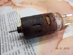

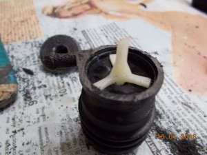

А теперь я докопался до причины течи у KaMaToZnIkа и соответственно и у меня. Два дня искал причину текущего моторчика и все-таки взял новый, а старый подвергся жесткому разбору. Сначала снял прорезиненный корпус и картина сразу показалась не красивой
Далее с помощью инструмента и  кучи матов был вытащен сам моторчик, он вообще почти не двигался, по причине ржавчины. А так, по идее, должен спокойно выходить. После удаления ржавчины входит и выходит замечательно.
Так вот ,он вытащен, и сразу стала ясна причина течи
Вот отмечена стрелочкой та резинка, которая должна держать воду , не пуская её к моторчику.
Далее разобрав (распилив) именно часть насоса, убедился, что оттуда течь никак не могло, так как все там довольно герметично.
Так что тот  ремонт, что описан Бауржаном в первом посте- это дело временное, так как моторчик теперь купается у него в воде и ему очень скоро настанет полный кирдык.
