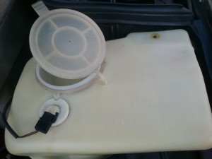

прошу прощения за грязные руки на фото (руки моего друга :blush: )постоянно убегала вода из бочонка стеклоомывателя, разборав увидел моторчик
https://w202club.su/radikal/s017/i420/1206/75/fcd4a0bc0268.jpg" alt="https://w202club.su/radikal/s017/i420/1206/75/fcd4a0bc0268.jpg" />
оказывается протекал сам моторчик, а именно поврежден корпус где находится крыльчатка. на фото указана красным цветом
