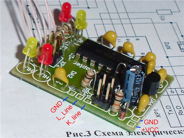

Пока вопросов больше чем ответов... для чего нужны (отмеченные на фото) отверстия и перемычки (их в комплекте 2, как правильно установить)?  Что должны показывать индикаторы?
Как подключать к машине? Какой софт и пойдет ли он под висту?

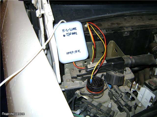

К машине подключается 3-мя проводами: "+", "-", "k-line".
Походу тебе нужно будет концы припаять. Особо длинные не паяй, мин.достаточные 8-) .Подключать их к диагностическому разъему:
https://w202club.su/radikal/s59/i165/0910/88/641bfcc091d7.jpg" alt="https://w202club.su/radikal/s59/i165/0910/88/641bfcc091d7.jpg" />
При диагностировании переставляешь k-line-верёвку в нужную дырку.

На схеме к этим «дыркам» идут вот такие обозначения (см. фото).
+VCC отсюда буду брать +, K_Line для диагностики, L_Line мне не нужен... верно? И остается два GND "–" какой из них брать?
https://w202club.su/radikal/s11/i184/0910/98/cf2fe48801d2.jpg" alt="https://w202club.su/radikal/s11/i184/0910/98/cf2fe48801d2.jpg" />
hfmscаn
GND они объединены, цеплясяк любому, это будет минус (черный провод)
на VCC паяй красный провод, а на K_Line цепляй желтый провод и все готово...
ну а далее черный в вывод 1, красный в 3, а желтый в 4 и вперед
hfmscаn
чтобы проверить адаптер. то подай питалово красный и черный провода, и в комп воткни и запусти тест адаптера в программе

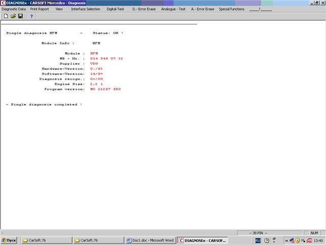

Подскажите  какой мне надо сделать тест, что бы увидеть параметры работы двигателя?
как на этом фото
http://keep4u.ru/imgs/b/2009/04/02/42/420beb19d8b5c0f730.jpg" alt="http://keep4u.ru/imgs/b/2009/04/02/42/420beb19d8b5c0f730.jpg" />
При подключении у меня исчезают вкаладки "параметры" "графики" остаются только "данные" и "ошибки" (см. фото 3)
+ перемычки в k-lite адаптаре (джампер)  не ставил. а если ее не ставить я так понимаю работает на 12в
p.s мотор 111.961 hfm 94год
