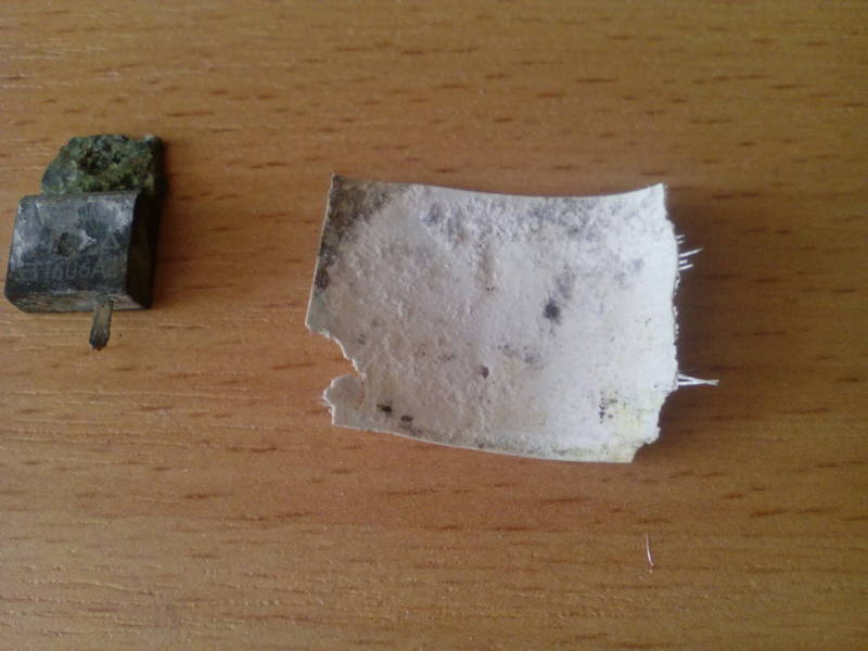

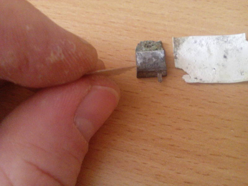

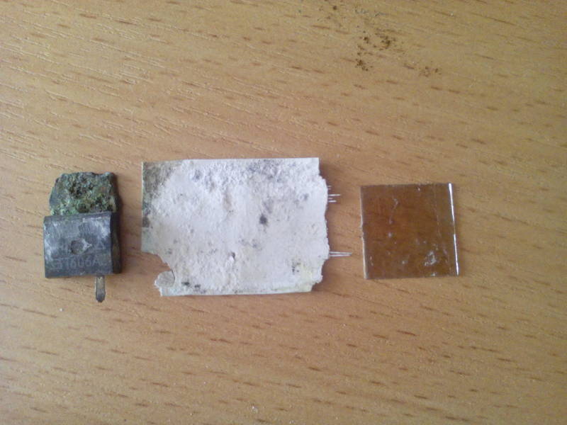

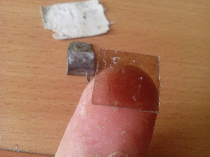

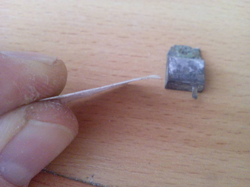

Разворотил старые конденсаторы и вытащил оттуда слюду, она как раз по размеру охлаждающей части транзистора.
WDB2020181A408228
Mr.Alave
Вот прокладка, которая была при снятии пружины (похоже на термопасту и бинт):
А вот слюда из развороченного конденсатора:
WDB2020181A408228
