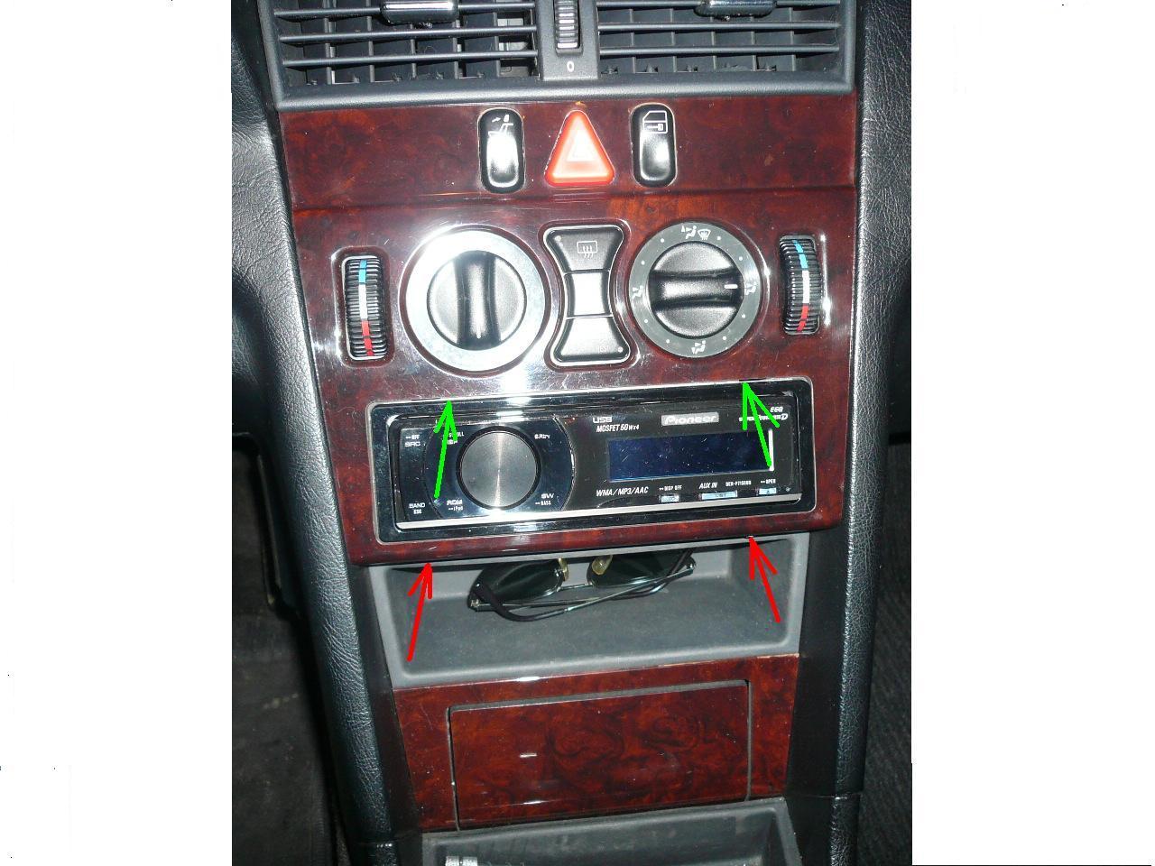

салам Roma не подскажешь как ты ее(деревяшку на центр. консоли) снял? а то мне надо одну кнопочку заменить надо... благодарю

ЦитироватьDuke написал(а):
как деревяшку на центр. консоли снял
https://w202club.su/radikal/000/F/s44.radikal.ru/i104/1004/5b/8daf1576fe2d.jpg" rel="nofollow" target="_blank">https://w202club.su/radikal/s44/i104/1004/5b/8daf1576fe2d.jpg" alt="https://w202club.su/radikal/s44/i104/1004/5b/8daf1576fe2d.jpg" />
значит слухай сюды: Отворачиваешь саморезики (красн) и вынимаешь "очешниг" , в образовавшеюся дырку руку и вынай магнитолу.
Далее - где (зел стрелки) еще отворачивай два самореза..... Усё - панель на себя

спасибо Almay, а на дорестайле так же снимается?
RomaАвтор темы
Да
