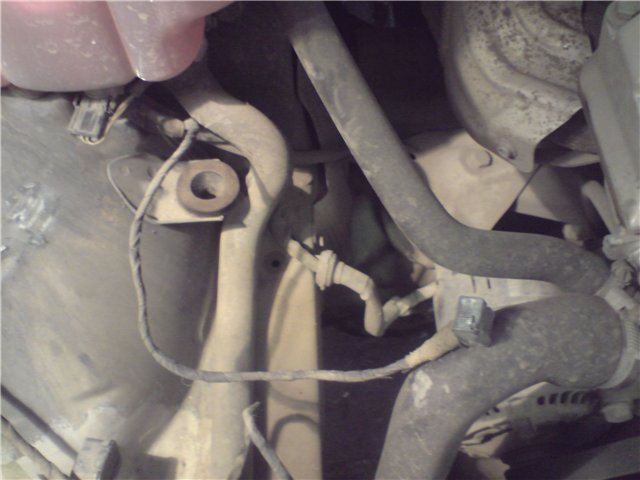

https://w202club.su/radikal/000/F/s06.radikal.ru/i179/1007/0e/d828adaed20e.jpg" rel="nofollow" target="_blank">https://w202club.su/radikal/s06/i179/1007/0e/d828adaed20e.jpg" alt="https://w202club.su/radikal/s06/i179/1007/0e/d828adaed20e.jpg" />
https://w202club.su/radikal/000/F/s002.radikal.ru/i199/1007/06/c7855e664079.jpg" rel="nofollow" target="_blank">https://w202club.su/radikal/s002/i199/1007/06/c7855e664079.jpg" alt="https://w202club.su/radikal/s002/i199/1007/06/c7855e664079.jpg" />
вот этот не понятный разьём. Может кто подскажет к чему он

Цитироватьshkashi написал(а):
не понятный разьём
похоже к помпе рециркуляции (их есть у тебя?)
https://w202club.su/radikal/000/F/i072.radikal.ru/1007/5a/dc5a15ab7b97.jpg" rel="nofollow" target="_blank">https://w202club.su/radikal/i072/1007/5a/dc5a15ab7b97.jpg" alt="https://w202club.su/radikal/i072/1007/5a/dc5a15ab7b97.jpg" />
(но при чем здесь "регулировка оптики"?)
shkashi
Это я просто написал, что у тройника обнаружил непонятный разъём. А для чего помпа рецеркуляции?
